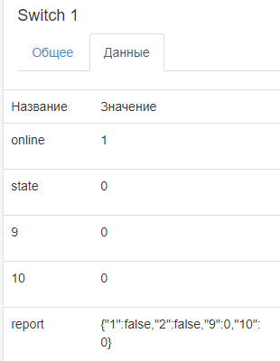

Приобрел пару сдвоенных реле под выключатели таких
Вопрос: возможно ли получать от модуля событие - "нажатие клавиши выключателя" или "смена положения клавиши" .
Хотелось бы запускать некий сценарий при нажатии клавиш на выключателе
Но именно физической кнопки!
Вот все данные которые видит модуль при подключении на прямую
поля 9 и 10 не меняются от положения клавиши
и пока вообще не понятно на что они завязаны

state надо привязать к свойству какого-нибудь объекта, например, ПУ выключатель. Тогда в действиях ПУ можно задать что именно должно происходить при нажатии кнопки. Ну или напрямую прописывать в событие StatusUpdated. Я так понимаю выключатель 2х канальный - в модуле должны появится 2 устройства с одинаковым id, различающиеся цифрой после знака подчёркивания. Соотвественно свойство state этих устройств отвечает за состояние конкретного выключателя
Свойств 9, 10 скорее всего за таймер отвечают
