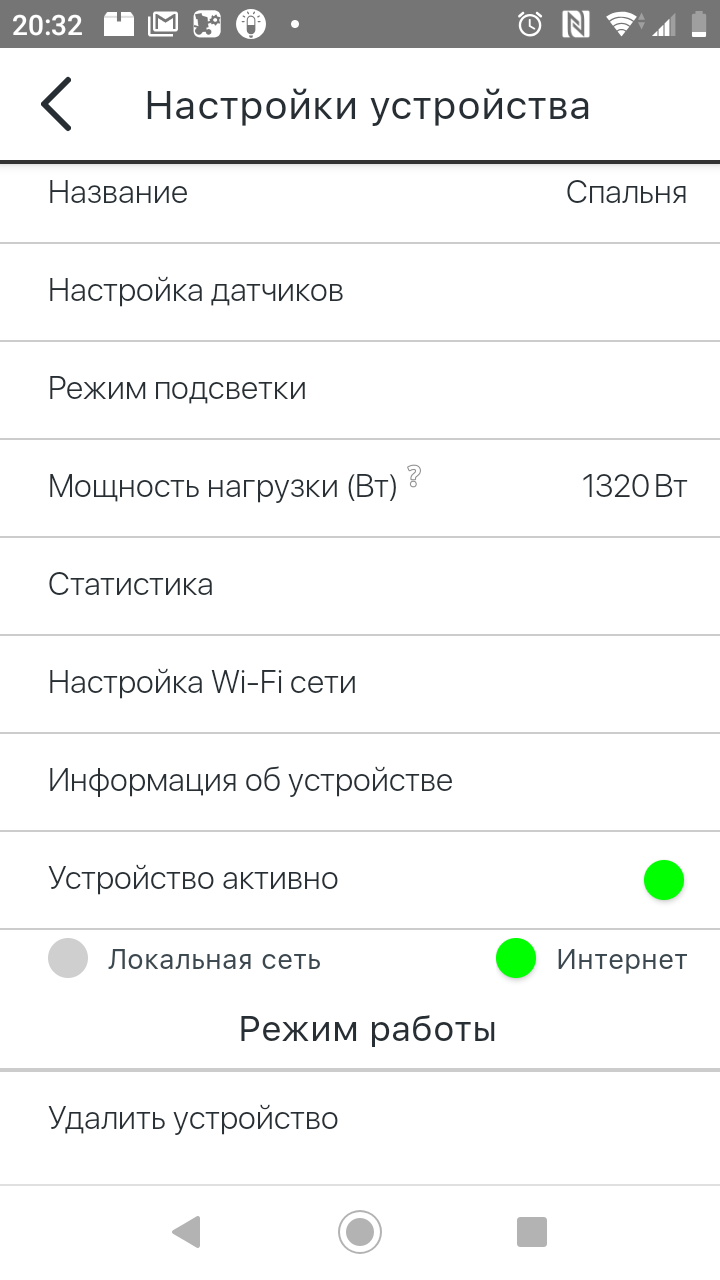

Первый намёк - у приложения есть в настройках "локальный режим" некий...но мне не удалось добиться того, чтобы он включился. Если у кого получилось - расскажите как))

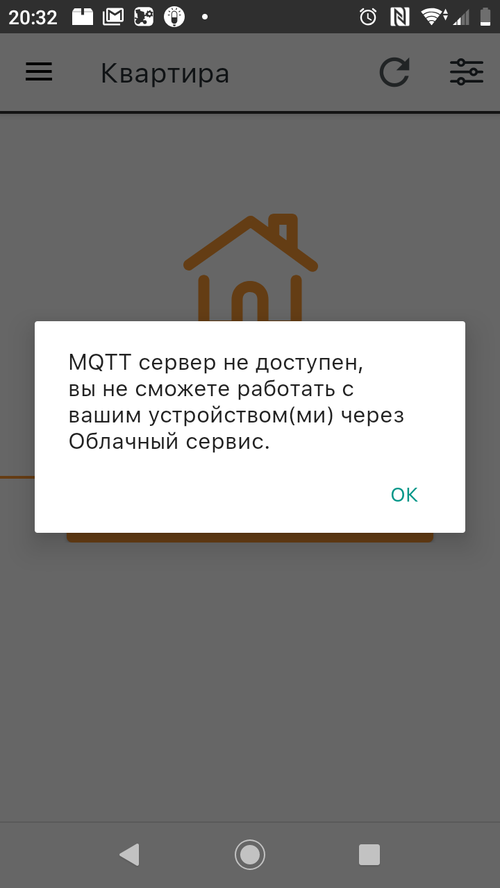

Второй намёк - если вырубить инет в приложении появляется вот такое сообщение
Т.е. Возможно и сам термостат работает через mqtt. В теории, если прописать в роутере переадресацию с их адреса на свой - может через mqtt брокер рулить получится.

Провел исследование данного вопроса.
Действительно, все общение происходит по mqtt. Устройства подключаются к серверу 185.76.147.189.
Топик выглядит так:
*какая-то константа*/*мак устройства*/to
*какая-то константа*/*мак устройства*/from
Сообщения выглядят зашифрованными:
Message: 02545157001644001330382f30352f323032302c32303a30…
Message: 0254415200a55400031900005300060100010a1c00430054…
Message: 0254415200a5540003190000530006010001051c00430054…

По поводу режима локальной сети тех поддержка ответила, что нет возможности принудительного переключения в данный режим.

Так, а интересно, НЕпринудительный режим предусмотрен? ;)

Vittaly писал(а): Пт май 08, 2020 9:24 pm Так, а интересно, НЕпринудительный режим предусмотрен? ;)
Поддержка ответила, что предусмотрен =). Посоветовали вырубить интернет, подождать 15 минут, и попробовать по-управлять локально. Пока не пробовал, если честно...некогда
