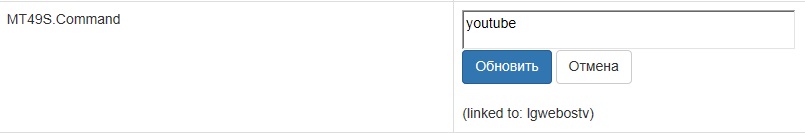

Jilber
Просто ввожу команду "Youtube":
Лог как посмотреть ? Xray ? Не вижу там ничего в этот момент.

Jilber писал(а): Пн мар 11, 2019 2:00 pm Просто ввожу команду "Youtube":
А с вкладки "Приложения/источники" запускается Ютуб?
Jilber писал(а): Пн мар 11, 2019 2:00 pm Лог как посмотреть ? Xray ? Не вижу там ничего в этот момент.
Включить в настройках модуля. Включить в config.php Про логи МДМ всё расписано в статье в БЗ.

Jilber
skysilver писал(а): Пн мар 11, 2019 2:07 pmА с вкладки "Приложения/источники" запускается Ютуб?
Не нашёл такой кнопки в "Приложения/источники". Такое впечатление, что в ТВ просто нет Youtube.
