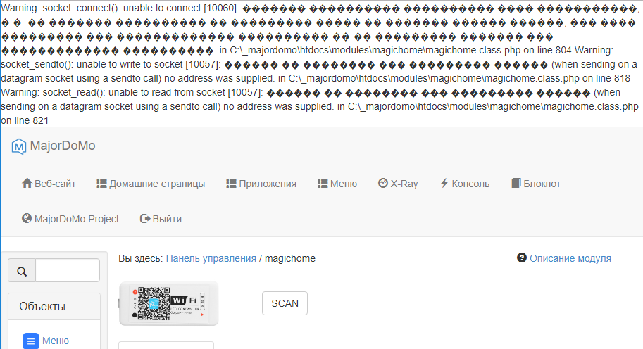

Vovix
у меня модуль начал вываливать на верх страницы это:
Warning: socket_connect(): unable to connect [10060]: ������� ���������� ���������� ���� �����������, �.�. �� ������� ���������� �� ��������� ����� �� ������� ������ ������, ��� ���� ��������� ��� ������������� ���������� ��-�� ��������� ������� ��� ������������� ����������. in C:\_majordomo\htdocs\modules\magichome\magichome.class.php on line 804 Warning: socket_sendto(): unable to write to socket [10057]: ������ �� �������� ��� ��������� ������ (when sending on a datagram socket using a sendto call) no address was supplied. in C:\_majordomo\htdocs\modules\magichome\magichome.class.php on line 818 Warning: socket_read(): unable to read from socket [10057]: ������ �� �������� ��� ��������� ������ (when sending on a datagram socket using a sendto call) no address was supplied. in C:\_majordomo\htdocs\modules\magichome\magichome.class.php on line 821
2018-11-26 23-24-04 magichome (Панель управления) - Google Chrome.png (37.2 КБ) 4554 просмотра
опять мои любимые веб-соккеты!!!
Re: [Модуль] MagicHome (magichome)
Добавлено: Пн ноя 26, 2018 10:33 pm
Дык работает? Это нормальные для винды ворнинги, забыл отключить ))

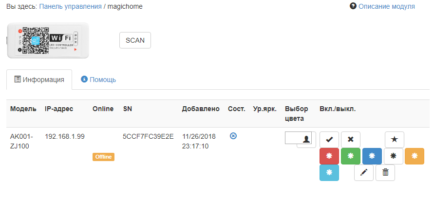

Vovix
directman66 писал(а): Пн ноя 26, 2018 10:33 pm Дык работает? Это нормальные для винды ворнинги, забыл отключить ))
нет не работает!
Вот это так в модуле (кстати при малой ширине окна интерфейс сильно "разлетается"):

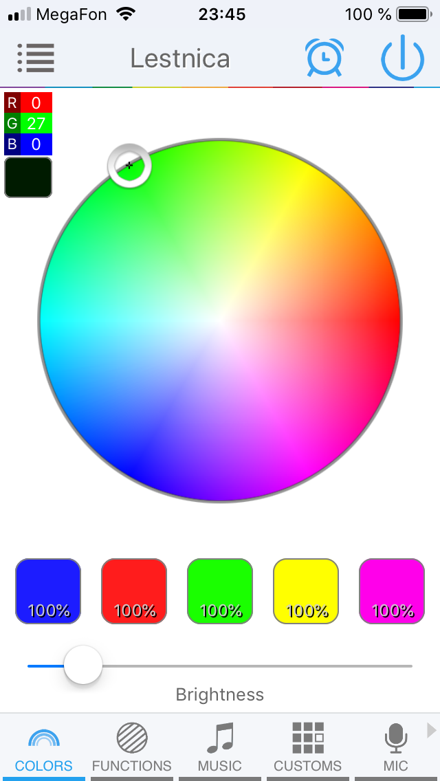

Vovix
а так в приложении на телефоне (это почти одновременно):
