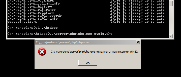

При установке как патча, так и через сетап на ВинХР

olehs
Windows XP и 2003 перестали поддерживать начиная с PHP 5.5
Гляньте на неофициальные сборки

Семерочку придётся ставить(
Надо бы народ предупредить, а то ХР мелькает в документации (для версии 1.1.0b), а она, как я понял, всё

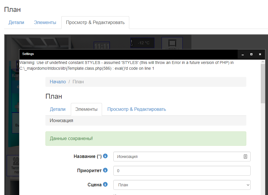

Вот такое предупреждение поймал при редактировании элемента сцены.

А у меня в меню вылетали ошибки из-за не работающего он-лайн радио ( которое не работает из-за поднятия версии пхп )
Warning: Use of undefined constant ID - assumed 'ID' (this will throw an Error in a future version of PHP) in C:\_majordomo\htdocs\modules\app_radio\app_radio.class.php on line 317
Пришлось пока удалить из меню он-лайн радио
