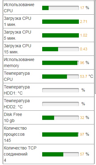

я уже не понимаю что не так. Вот результат нового имиджа и инсталлированы мне нужные модули, память загружена полностью

woow писал(а): Чт мар 07, 2019 9:02 pm я уже не понимаю что не так. Вот результат нового имиджа и инсталлированы мне нужные модули, память загружена полностью
на сколько понимаю, RPi3 ваша имеет 1 Гб оперативной памяти
скорей всего так
это подобно виртуальному серверу самых маленьких тарифов (VPS)
такой имею, на нём крутится один форум на VBulletin
периодически падала база и форум переставал работать
стал разбираться
в итоге пришлось для mySQL (MariaDB 5.5) полностью отключить InnoDB, благо основная таблица (сообщения) была в MyISAM
отжирание памяти уменьшилось но не прекратилось
следующим шагом пришлось подкрутить Apache, ибо он любит памятью полакомиться и в принципе способен сожрать всё что есть
+ сключил своп на всякий случай
сегодня 4-е сутки (тф-тф-тф) полёт стабильлный
полагаю, у вас MD устанавливалась скриптом от Immortal
если так, то на сколько помню он как раз в InnoDB делает все таблицы базы и хранит их в оперативке, сделано это для снижения обращений к карте памяти, что б та подольше пожила
то есть отказаться от InnoDB у вас не получится, но можно попробовать оптимизировать настройки
покажите содержимое конфига mysql (обычно /etc/my.cnf)
посмотрим, покрутим, думаю будет толк
как подкрутить Апач, прочтите здесь и здесь, немного и не сложно

Re: Падает основной цикл
а что тут не понятного, ну выведены у вас попугаи, без описания что это за попугаи
память свободная, память используемая, память кешированная, память буферизованная
Последний раз редактировалось Logrus Ср мар 13, 2019 8:47 am, всего редактировалось 1 раз.
