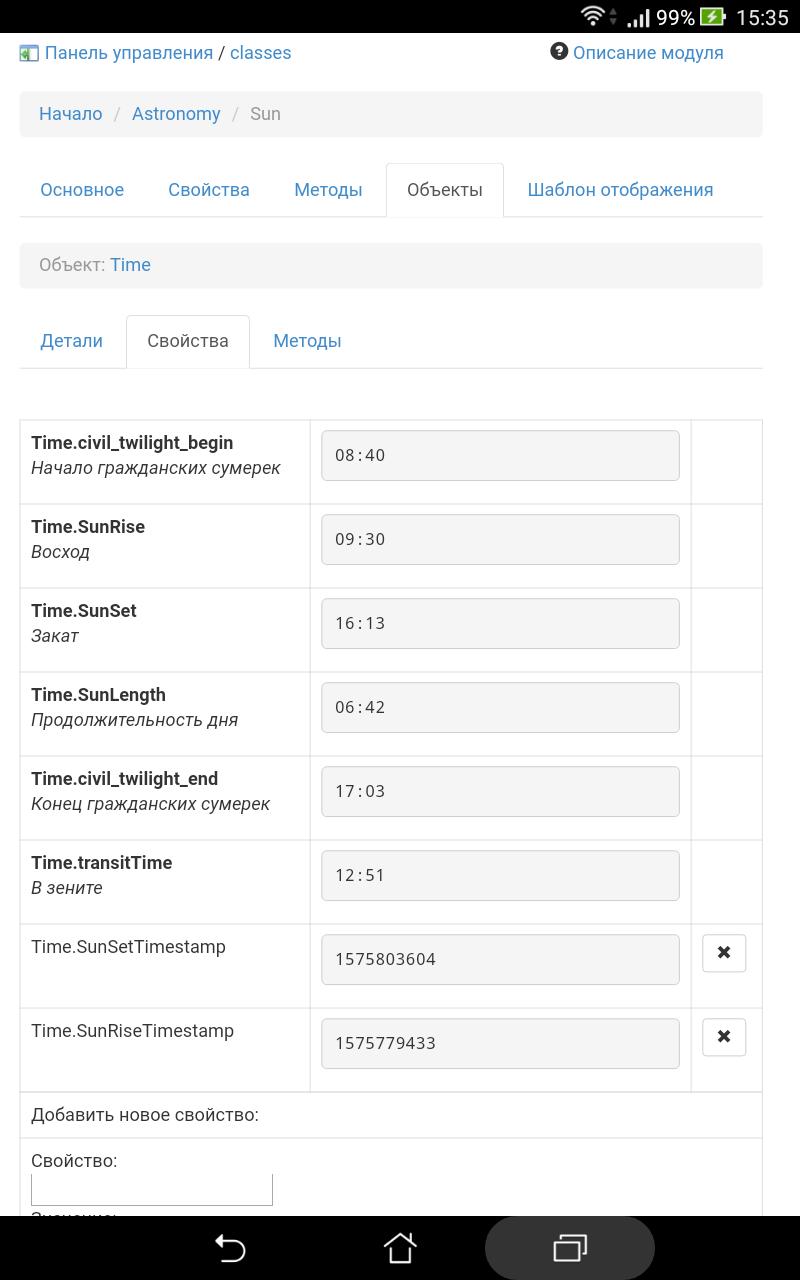

Интересно, долгота дня только у меня врет, или никто не обращал внимание?
Даже странно, sunset-sunrise = безбожно врет.
Re: [Сценарий] Вычисляем восход и заход солнца
Добавлено: Сб дек 07, 2019 8:36 pm
lihodeev
GIV_59 писал(а): Сб дек 07, 2019 7:07 pm Интересно, долгота дня только у меня врет, или никто не обращал внимание?
если это то , что я думаю то - проверьте веб переменные ОБЪЕКТЫ------ВЕБ ПЕРЕМЕННЫЕ.... . Спасибо тому кто мне в свое время подсказал
Добавлено: Вс дек 08, 2019 1:10 am
GIV_59
lihodeev писал(а): Сб дек 07, 2019 8:36 pm
ВЕБ ПЕРЕМЕННЫХ у меня нет.
Где-то я не прав, но где ?
date("H:i",время_заката_в_секундах)=16:46 ПРАВИЛЬНО
date("H:i",время_восхода_в_секундах)=09:28 ПРАВИЛЬНО
date("H:i",время_заката_в_секундах - время_восхода_в_секундах)=14:18 У нас уже лето ??? Врет ровно на 7 часов
Отвечу сам себе. date("H:i",$x) не подходит, надо ручками переводить секунды в час:минута:секунда

У меня такого объекта нет, да и не надо. А вот где точно рыть? Что-то я найти не могу.
Добавлено: Вс дек 08, 2019 8:51 pm
это из пхп шной функции запись, т.е. то о чем выше про из коробки
если вам все таки хочется самому расчитывать, у меня в классе девайс метод статистик, два примера
Добавлено: Пн дек 09, 2019 2:34 am
GIV_59
Спасибо, примерно так я и сделал, только еще добавил на сколько день прибавляется/убывает.
