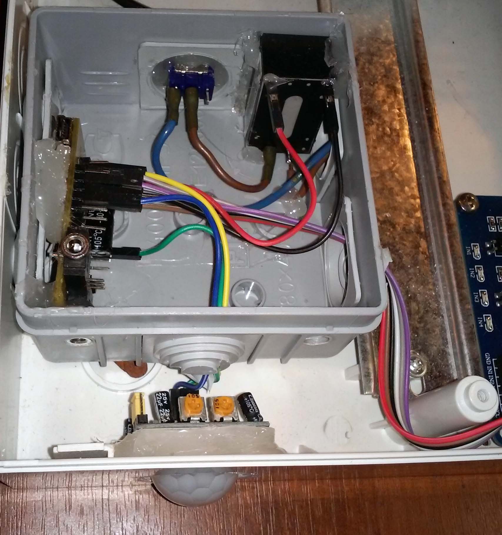

Я за ESP8266, на нем и делаю. Аптайм-месяцы, при стабильной схеме подключения.x13dev писал(а):По esp8266, пытались прикрутить к своему проекту. Неожиданностью было, что время пинга может доходить до 0.5 секунды.dmw писал(а):Изза цены считаю очень превлекательным решением на esp8266.Универсальный - да. Вопрос что станет с WiFi, если подключенных устройств будет больше двух десятков.dmw писал(а):К томуже wifi/ethernet кажется более универсальным решением нежели всякие другие виды коммуникаций.
По грубым прикидкам, для партии до 1000 штук, выходит цена больше $45. Это изготовить и набить плату, изготовить корпус, установить в корпус, инструкция, упаковка. Без техподдержки и сертификатов. Noolite всё-же молодцы, что смогли запустить производство и раскрутиться.Vit писал(а):многие думаю будут за, весь вопрос в цене за готовое устройство.....
Куча устройств-нужен нормальный роутер. Ставлю клиентам Mikrotik 751 обычно. д-линки выкидываю.
Кстати, для розетки есть маленький блок питания на 5 в (соотв питание ESP через преобразователь LM1117)
Проверять проще не пинговать, а потом проверять статус порта. Сработка - мнгновенно, если пришло че-то не ОК, то ошибка, и соотв сообщение

Я ставлю на плату 50*33 мм, рядом где-то маленький блок питания. все порты вывел на односторонней, на ней же и преобразователь на 3,3 в. Лучше не придумаешь. Зачем эти всякие протоколы, если есть IP и WIFI ?sergejey писал(а):Боюсь, что не подходит по условиям задачи -- нужны готовые модули. ESP8266 отличная вещь, но для самостоятельной сборки.BlackWarrior писал(а):Идея: в качестве контроллеров розеток можно использовать ESP8266. Будет ВиФи-розетка с двумя управляемыми портами
