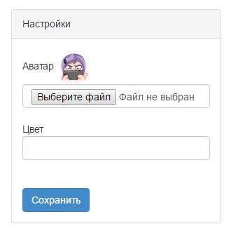

Re: Альтернативный модуль лога сообщений Алисы
Добавлено: Вт ноя 15, 2016 11:14 am
bat86 писал(а): Хотелось бы как-то в админку добавить возможность смены цвета и аватара у Алисы, но пока нет времени разбираться что-там как
Залил обнову...как заказывали - настройка аватара и цвета))

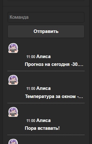

Кстати...кто знает как слова перенести можно? Все теги автопереноса пробовал - чет ноль реакции. Если у кого полусилось - отпишитесь как? А то если в боковое меню пихать - как-то так получается:
скринSPOILER_SHOW
Добавлено: Вт ноя 15, 2016 5:15 pm
bat86
Это как раз легко)
В chat_search_site.html в css
.chat li .chat-body h5
   white-space: normal;
Добавлено: Вт ноя 15, 2016 5:53 pm
pdmitry2
А как можно аватар, рядом с именем расположить, а то много места в боковом меню занимает? Да и имя системы хотелось бы, что бы была возможность менять.
