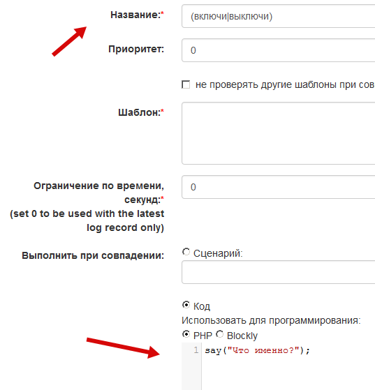

Теперь обо всем этом более подробно. Создадим, и настроим шаблоны так:
say('Что именно?');
А можно добавить ранее услышанное слово
say('Что именно '.$original.'ть?');
Тут, видя первый ответ в переменной $original, принимаем решение о включении или выключении.
if (preg_match('/включи/is',$original)) {
  say('Включаю свет в коридоре');
} elseif (preg_match('/выключи/is',$original)) {
  say('Выключаю свет в коридоре');
} else {
  say('Непонятно что со светом в коридоре: '.$original);
Вот и все! Теперь остается только добавить свои комнаты и устройства. В дополнение скажу, что эта новая доработка еще и отлично совмещается с голосовым вводом.
