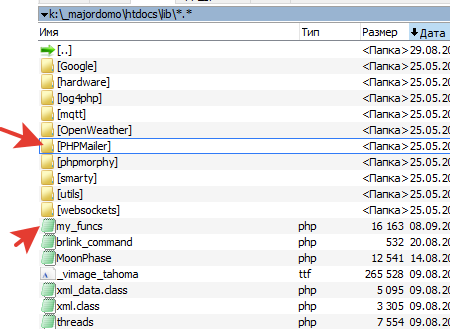

увидел ответ с картинкой, скопировал my_funcs.php в lib/ без изменений.

Если бы вы распаковали файл my_funcs.php в lib все бы функции из него были бы доступны в МЖД, в том числе и mysendmail. В ней и идет обращение к пхпмэйлеру.
Или даже так не работает?

да, в том то и интрига что не взлетает. Чистый Win 10 (64). система почти не тронутая с майской установки текущего года. Архив как загружен https://github.com/PHPMailer/PHPMailer/ ... stable.zip так и распакован в C:\_majordomo\htdocs\lib\PHPMailer, полный путь к вызываемому в коде файлу C:\_majordomo\htdocs\lib\PHPMailer\PHPMailerAutoload.php. Файл my_funcs.php распакован в C:\_majordomo\htdocs\lib\ как был в архиве без изменений. Для логинпароля создал объект Sergey (Объекты/ Users) добавил и заполнил свойства YaMailAddress и YaPassword (ящик на Яндексе живой).
