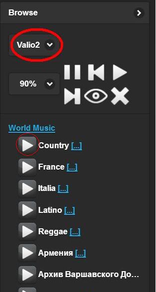

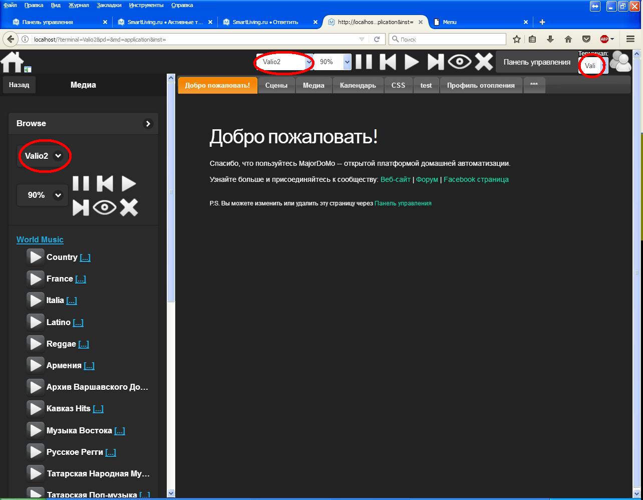

Коллеги, порылся по форуму - не нашел, подскажите или дайте ссылку,где посмотреть, ситуация следующая:
Добавил в систему второй терминал, но не могу воспроизвести на него радио, оно упорно играет на первом терминале. если у него убрать соответствующую галочку - начинает воспроизводиться на новом. Настройками выбора терминалов наигрался - ничего не помогает. в трех местах выбираю терминал2 - жму play играет на терминал1, жму stop - на терминал1 не выключается, выбираю терминал1, жму stop - выключается.

соответственно, в правом верхнем выбран терминал Valio2, он же сверху в Control, он же в меню, если сейчас в меню нажать воспроизведение радиостанции она будет воспроизводится на другом терминале. (Admin-WIFI)

Вы на 1 нажимаете проигрывание или на 2?

сюда

Я так подозреваю что это какой-то модуль и имя терминала необходимо изменять в нём. Например:
