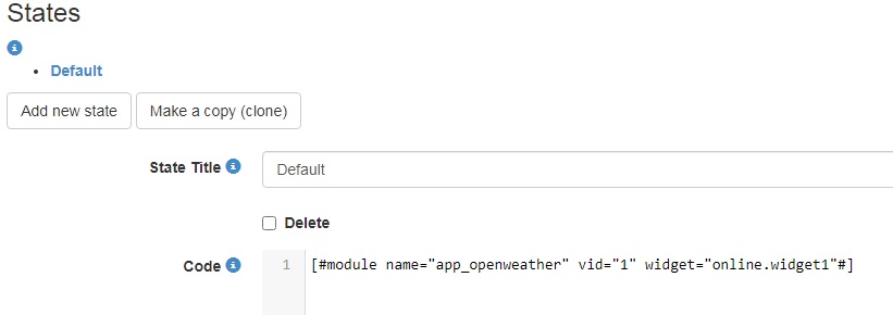

Только такой ещё вопрос есть ли возможность уменьшить число дней на прогнозе , а то банально мне виджет не помещается на сцене, хватило бы трёх.
Serega66 писал(а): Ср июн 03, 2020 11:27 pm допустим как вывести информацию из модуля на сцену или в меню.
копируй строчку которая под виджетом, так как например график выводишь или видео и вставь в элементы сцены

nick7zmail писал(а): Чт июн 04, 2020 6:22 am ...а виджет по идее должен перестроится.
Я это в легендарную тему/сцену Город впихнул туда вместо трафика, поскольку он мне не актуален, контейнер поправил по мне нужные размеры, а вот виджет сам по себе, его тскать можно но как размеры изменять тут нужен css подсказки скорей всего

woow писал(а): Чт июн 04, 2020 10:31 am Я это в легендарную тему/сцену Город впихнул туда вместо трафика, поскольку он мне не актуален, контейнер поправил по мне нужные размеры, а вот виджет сам по себе, его тскать можно но как размеры изменять тут нужен css подсказки скорей всего
На самом деле по-красивому - для виджета надо выставлять width и height 100% - чтоб он занимал весь предоставленный блок...но если так делать - при вставке на сцену создаётся блок шириной и высотой 0 - может вызвать непонятки - почему виджета нет...по-этому неплохо бы указывать ещё и min-width и min-height....и тогда опять же в админке виджет растянется на всю ширину, что будет не совсем красиво....но даже с этим можно что нить придумать....но текущие виджеты были в инете найдены и прямо ооочнеь наскоряк переписаны. CSS практически не трогал...отсюда такие накладочки могут вылезать...вообще по написанию виджетов под модуль, как и говорил - будет видеоурок...и тогда останется пользователям только соревноваться кто красивее и информативнее виджет создаст))) А пока кстати надо из яндекс погоды стырить виджеты...там вроде было пару занятных))
