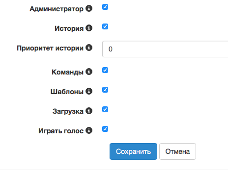

Denis_k
Сообщения: 587
Re: Модуль "Telegram"
Сообщение Denis_k »
Снимок экрана 2017-05-05 в 17.30.59.png (30.85 КБ) 10206 просмотров
приоритет истории, насколько я понимаю

woow
Сообщения: 821
Откуда: Mazeikiai
Сообщение woow »
Denis_k писал(а):
А где про это уровень 0-такие то сообщение, уровень-1 такие.... Не понятно если какое то значение поставлю получу то что надо и как ограничится от ненужных, например ежечасовые сообщение, и что солнце куда то ушло...

Denis_k
Сообщения: 587
Сообщение Denis_k »
woow писал(а):
Denis_k писал(а):
уровень как параметр может быть указан в каждом сообщении
sayTo (ФРАЗА, УРОВЕНЬ, НАЗНАЧЕНИЕ)
sayReply(ФРАЗА, УРОВЕНЬ, ОТВЕТ_НА_ЧТО)
и т.д.
подробнее
