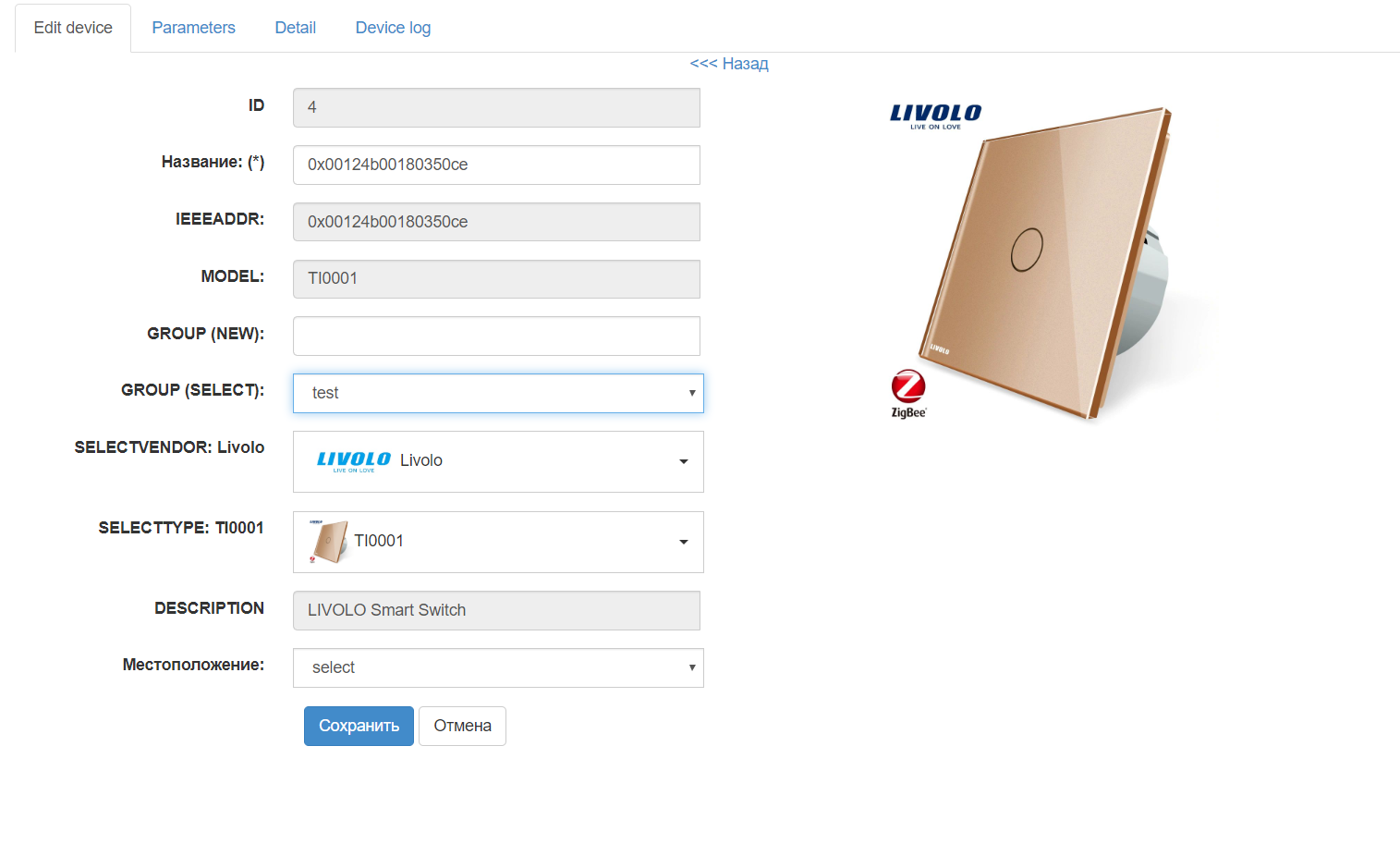

1) НЕ подскажете как добавить в группу два устройства?
создал новую группу test
в конфигурационном файле добавило , а в модуле пусто
выбираю группу для устройств , сохраняю - но ничего не происходит

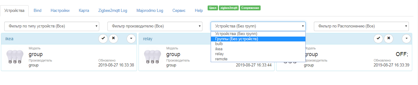

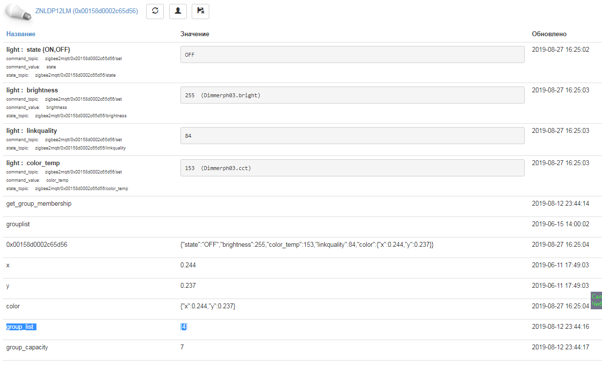

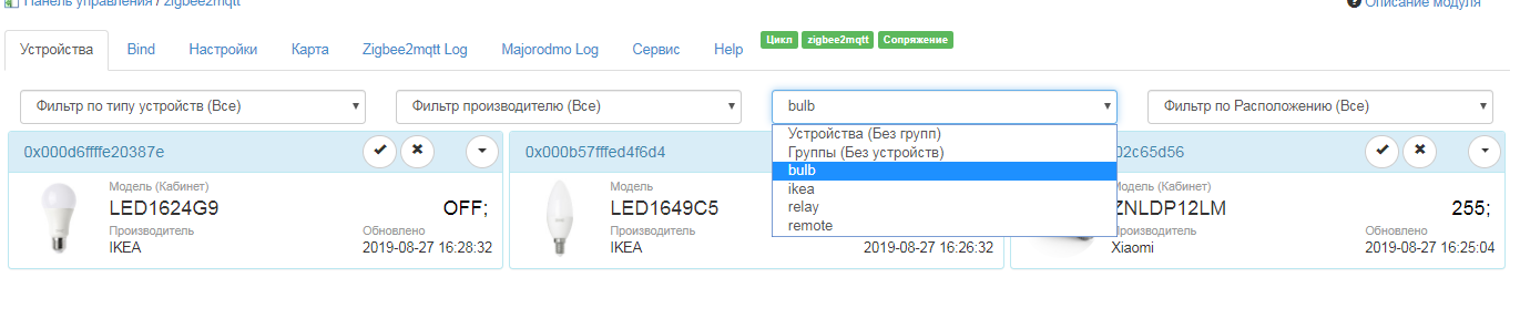

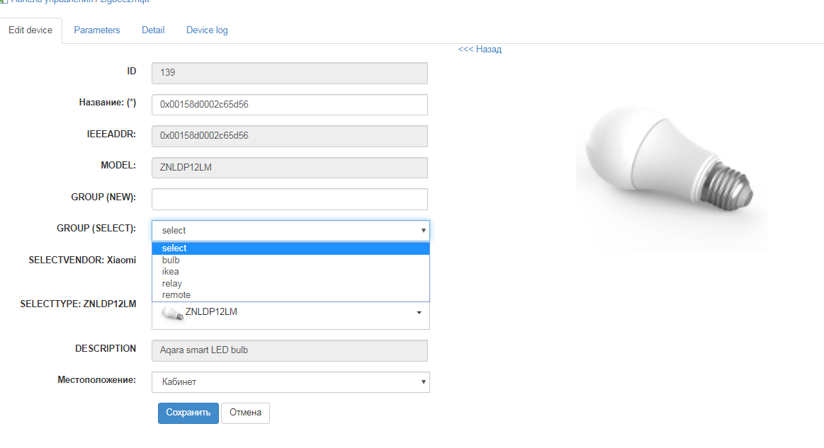

Для добавления нового устройства в группу, нужно на вкладке настройки устройств выбрать имеющуюся группу
и нажать сохранить. Посмотреть, добавилось ли устройство в группу можно в просмотре метрик (иконка с человечком). После получения ответа от z2m в метрике group_list будет номер группы, к которой относится устройство.
Отфильтровать устройства группы можно так:
Управление и привязка метрик группы осуществляется через такой режим работы (Группы без устройств):

directman66 писал(а): Вт авг 27, 2019 2:27 pm Для добавления нового устройства в группу, нужно на вкладке настройки устройств выбрать имеющуюся группу
я так и делаю для двух устройств - выбираю нужную группу (test) и сохранить
а дальше GET_DEVICES_GROUP и там связать с объектом (Если да - то что-то на работает так)? но здесь пусто
