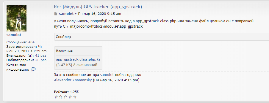

samolet писал(а): Пн мар 16, 2020 9:15 am у меня получилось, попробуй вставить код в app_gpstrack.class.php или замени файл целиком он с поправкой
путь C:\_majordomo\htdocs\modules\app_gpstrack

файл в вашем архиве совпадает с файлом Сергея с гитхаба app_gpstrack.class.php
в 421 строке
код echo "."; точно такой, как у Сергея. правок не видно

повнимательней, возможно строчкой ошибся смотрите рядом

Что внимательней? Файл байт в байт совпадает, неужели вы думаете, что я глазами сверял? Этот модуль очень важен для меня и мне очень интересны его доработки.

ну и хорошо, там добавлен кусок кода взятый на одной из веток нашего форума, если хочешь найти код то кури ветки с иематикой
Re: [Модуль] GPS tracker (app_gpstrack)
ну мне вот тоже было интересно, какое изменение починило проблему, а сравнив файлы ни в одном байте отличий найдено не было.
значит и проблема была у вопрошающего в другом ...

samolet писал(а):ну и хорошо, там добавлен кусок кода взятый на одной из веток нашего форума, если хочешь найти код то кури ветки с иематикой
Ткните меня носом в свой код, нету у меня веток с иематикой.
Человек же будет думать, что у него код отличается от стандарта и обновляться не будет

ну капец, ну неужели нельзя просто в поиске забить нужные слова,,,,, вот страничка по которой сам все сделал, после исправления начал работать код выше, его я и прислал(рабочий) можете в айдевайс поправить ниже ссылка, но зачем если все заработало
viewtopic.php?f=5&t=4930&p=112458&hilit ... hp#p112458

samolet писал(а): Вт мар 17, 2020 7:32 pm ну капец, ну неужели нельзя просто в поиске забить нужные слова,,,,, вот страничка по которой сам все сделал, после исправления начал работать код выше, его я и прислал(рабочий) можете в айдевайс поправить ниже ссылка, но зачем если все заработало
вы не понимаете, что вы пишете? правите у себя айдевайс, а присылаете гпс_трак, ок.

xor писал(а): Вт мар 17, 2020 9:09 pm
чет я не понял, пишешь что помогло, я просто поделился управляющим файлом, и все, зачем что то другое??? вот так помогай, потом еще и упреки, досвидание.

samolet писал(а): Вт мар 17, 2020 9:41 pm
вы вводите людей в заблуждение. досвидание
