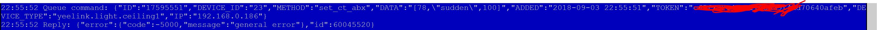

lupsik писал(а): Пн сен 03, 2018 10:13 pm Подскажите пожалуйста. Есть Yeelight Ceiling Light. При переключении значения nl_br в 1, переходит в режим ночника. А вот при установке значения в 0 выдает ошибку {"error":{"code":-5000,"message":"general error"},"id":60018340}
Включи cycle-лог и покажи, какая команда уходит на светильник при выключении режима.

lupsik
skysilver писал(а): Пн сен 03, 2018 10:28 pm Включи cycle-лог и покажи, какая команда уходит на светильник при выключении режима.
Сорри. только так получилось.

lupsik писал(а): Пн сен 03, 2018 11:13 pm Сорри. только так получилось.
Через тестирование АПИ-функций проверь:
метод set_ct_abx
параметры [78,"sudden",100]
