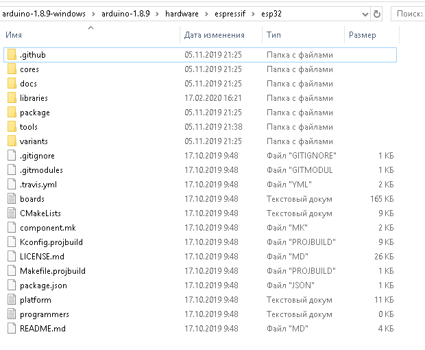

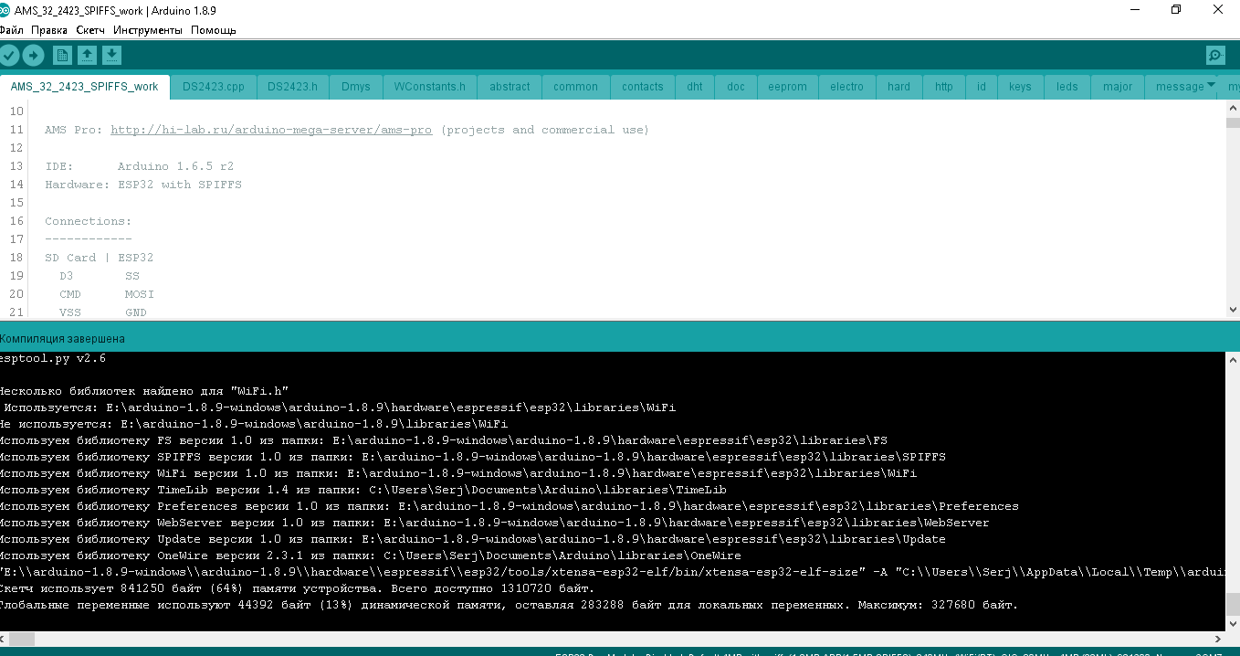

Добавлено: Пн фев 17, 2020 5:45 pm
Приветствую ! Не важно где установлена сама IDE. Главное это правильно воткнуть папку Espressif ( в корне в папку hardware ). А в той директории есть своя папка библиотек. Вот в неё и надо устанавливать дополнительные. Вам же сам компилятор говорит откуда он берёт библиотеки. А у Вас получается что он ползёт в основную папку.
Скриншот 2020-02-17 16.31.50.png (48.06 КБ) 5809 просмотров
Если что не получиться - спрашивайте !

Добавлено: Пн фев 17, 2020 7:11 pm
Давно это было... )) Тут лежит обычно последние дрова для ESP32. Скачивайте. В папке hardware создать папку espressif , в ней esp32 и туда положить файлы.
Скриншот 2020-02-17 18.14.46.png (22.97 КБ) 5783 просмотра
