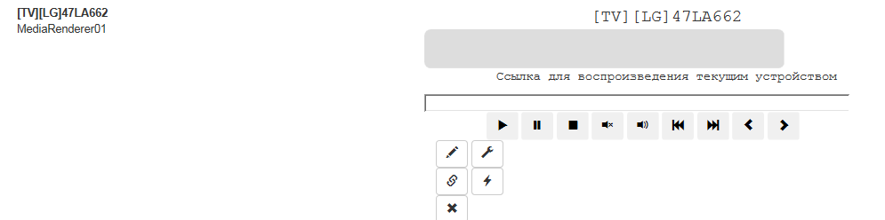

Список должен быть в сером поле?
- Безымянныйsdsdsd.png (7.82 КБ) 3155 просмотров
Кстати, не одна из этих кнопок не нажимается. И нельзя вставить ссылку на воспроизведение.

у сервера будет кнопка в виде квадратика, нажмите на неё, она инициирует поиск расшаренных ресурсов на всех длна серверах. Если у вас есть такие ресурсы, то у рендера они появятся в виде выпадающего списка.
И судя из интерфейса, у вас какая-то древняя версия шаблона. Удалите всё что вы вставил в поле "шаблон отображения" для всех устройств.

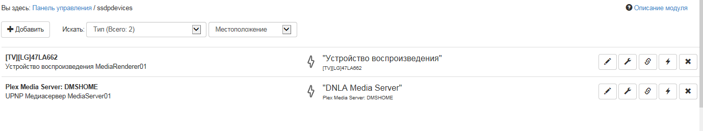

Добавлено: Пн май 21, 2018 8:16 pm
Удалил модуль и класс, переустановил все с нуля.
- Безымянныйsdsdsdsd.png (16.34 КБ) 3150 просмотров
ЧЯДНТ?
Шаблон SMediaServer, да и вообще всех устройств этого класса пустой.
