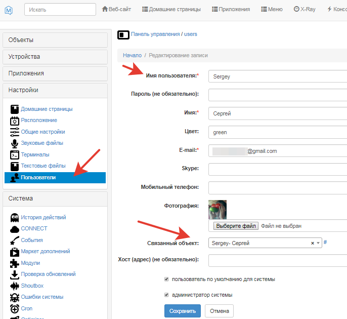

ksv писал(а): Вс сен 01, 2019 9:21 pm Посмотрел базу данных. В таблице gpsdevices устройство зарегистрировано, ссылка на юзера имеется (USER_ID), ссылка верная, в таблице users пользователь с таким ID в наличии. Всё в порядке. Но в таблице pvalues записей с PROPERTY_ID, соответствующих свойству Coordinates, только одна - у админа, с пустым значением, это созданная системой дефолтная запись. Других нет. Где-то разорвана связь, не пойму куда копать дальше.
а, наверное, у вас нету объекта в классе users, который надо слинковать с Пользователем с USER_ID, который в Настройках/Пользователи
ksv
Сообщения: 102
Зарегистрирован: Вт июл 17, 2018 10:19 am
Re: [Модуль] GPS tracker (app_gpstrack)
Сообщение ksv »
Кажется проблема нащупана. Да нет, объект-то пользователя есть. А вот чего нет, так это поле LINKED_OBJECT в таблице users. Оно пустое... Почему оно может быть не заполнено?
Сообщения: 2044
Сообщение xor »
вот настройка для связанных объектов. Да, несколько заморочено(
ksv
Сообщения: 102
Сообщение ksv »
Ааааа!!!! Спасибо!!! Я же так и знал что упустил что-то простое! Я же делал это, только давно и на первом сервере, потому что тогда какой-то пошаговый мануал читал. А теперь вот делал все по памяти и забыл про эту связку!!! Да, зря конечно так организовано, учетка отдельно, объект отдельно. Ну да ладно, как уж сделано, главное всё заработало! Еще раз благодарю!

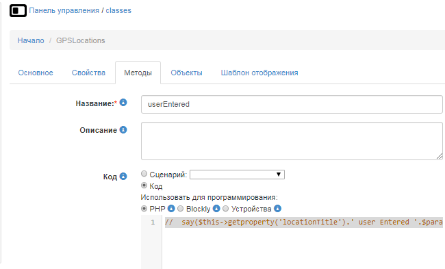

И снова здравствуйте! Пара новых вопросов.
1. Что такое "Виртуальный пользователь"? В чём смысл этого поля и как им пользоваться?
2. Хочу сделать простую вещь - сообщать в лог про входы и выходы всех пользователей из всех локаций. Как это сделать в одном месте универсально для всех пользователей и локаций, чтобы не добавлять кучу действий, равную числу пользователей помноженному на число локаций и чтобы не приходилось ничего менять при добавлении локаций в будущем?
Сообщения: 2044
Сообщение xor »
ksv писал(а): Пт сен 06, 2019 10:40 pm ...
я делал так, пока не надоело:
//  say($this->getproperty('locationTitle').' user Entered '.$params["USER_OBJECT"]);
ну а для выхода - соотв - метод userLeft
аналогично можно в классе юзерс и не только проговаривание, а и запуск действий (для определенного пользователя и/или актуатора) в определенной локации и даже учитывая другие условия

xor писал(а): Сб сен 07, 2019 1:43 am я делал так, пока не надоело:
Да это понятно и так. Я же написал как это сделать в одном месте универсально для всех пользователей и локаций. Что то типа одного события на любой вход и выход любого пользователя, и в аргументах уже имя пользователя и имя локации. Но, судя по коду gps.php, такого нет. Надо самому что-то мутить.
