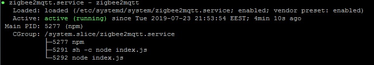

woow
Сообщения: 821
Откуда: Mazeikiai
Сообщение woow »
где может быть проблема на МДМ показывает что зигбее не работает уже с часу ночи
когда наводишь мышь на эту красную пимпу выскакивает баллон что приложение не работает .... и все устройства тусклые.
Цикл запущен
в консоли жизнь бурлит,
в сервисе тоже данные обновляются
Service: * zigbee2mqtt.service - zigbee2mqtt
Loaded: loaded (/etc/systemd/system/zigbee2mqtt.service; enabled; vendor preset: enabled)
Active: active (running) since Tue 2019-07-23 21:53:54 EEST; 38min ago
Raspberry Pi 3B+
