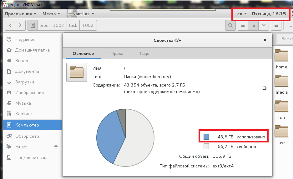

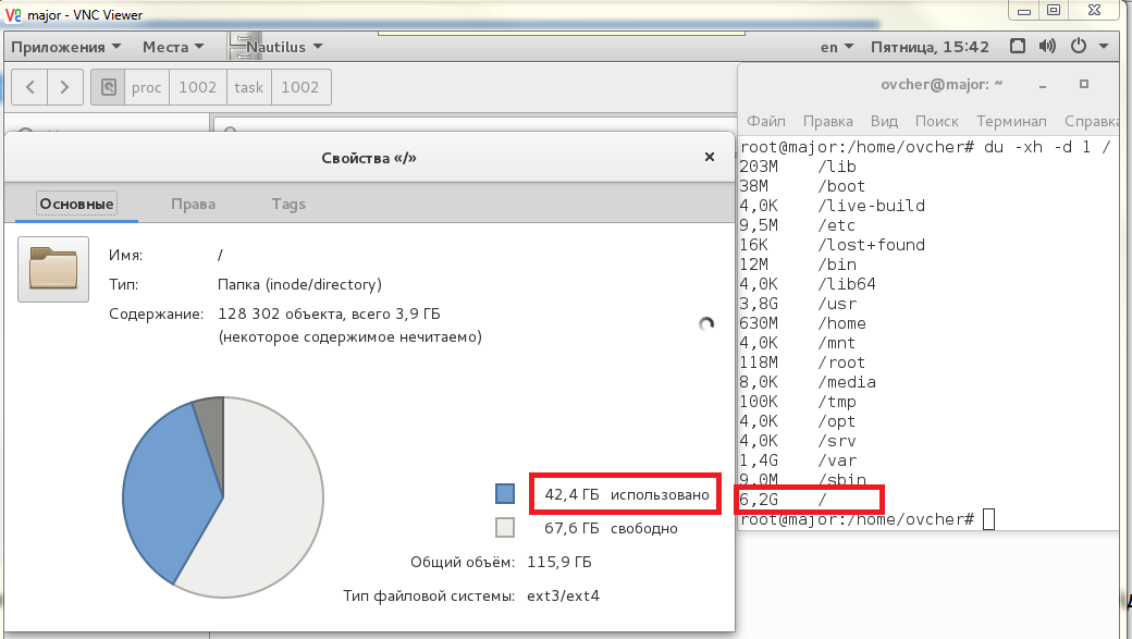

Здравствуйте. Ребята, может кто сталкивался с такой же ситуацией как у меня, подскажите пожалуйста решение.
Сейчас практически уже допилил систему на Debian 8.3, все прекрасно работает циклы не падают, в общем в целом одно удовольствие.
Решил погонять систему пару дней перед тем как заняться корпусом и вот незадача, после двух суток работы, у меня вместо меню выскакивает окошко подобное этому: http://majordomo.smartliving.ru/forum/v ... 390#p29046(не уверен что содержание то же но визуально очень похоже), иду на сервер и вижу сообщение: "Ваш диск переполнен"(у меня SSD 120Гб) смотрю в свойства, да действительно под завязку. Перегружаю систему, смотрю свойства, чудеса, размер диска снова в норме(7,1Гб). Решил последить. Выяснилось что на диск примерно раз в 5минут ложится около 100Мб мусора и так до исчерпания пространства. Сходу стал грешить на логи, потом думаю, стоп, какие бы они шустрые не были но не по 100 же метров за такое короткое время. Решил покопать (du -xh -d 1 /), все чистенько :shock: , а размер растет и растет. Проверил, реально, все что только можно, чисто. Размонтировал все что только можно, растет. Ну думаю, единственное что осталось, это убить основной цикл, шлепнул его и все прекратилось. Вот сейчас уже второй день сижу и ломаю голову, куда оно там может писаться, единственное что мне приходит в голову это /proc только его, по понятным причинам, я отследить не могу, все остальное идеально, даже базу смотрел, везде полный порядок.
Первый скрин, сделанный в один момент времени показывает разницу между свойствами корня и размерами директорий по команде du(пробовал много всего и на горячую, и на холодную с остановленным циклом, и другими командами, и утилитами, везде результат один 6,2Гб):
, второй сделал после написания этого поста чтобы было видно как оно растет(время можно прикинуть по системным часам(вверху)):
Выручайте.
Re: Ещё немного обновлений
Добавлено: Пт мар 18, 2016 4:49 pm
ovcher
З.Ы. Я допускаю что что то может писаться(во время исполнения du) и/или оставаться в подвешенном состоянии после убоя цикла. Может в этом дело и поэтому не получается отследить текущее положение дел, но я многие файлы и в первую очередь логи перелопатил вручную, все так же как и на выводе du, впрочем вполне допускаю что мог что то упустить уставший был ужасно.
З.Ы. З.Ы. при запросе корня du попросту игнорирует /proc , по прямому запросу, показывает папки но размер везде по нулям. Впрочем я думаю что дело не в этой директории, а в том что я по усталости что то упустил(первое З.Ы.)
Добавлено: Пт мар 18, 2016 5:09 pm
Честно говоря, не знаю, чем помочь, т.к. с таким не сталкивался. Под Linux обычно с Raspberry работаю, там тоже debian-система, но с таким не сталкивался...
