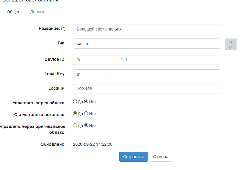

kirush
1. Выключатель работает по локалке если только убираю Local key.
Убираю сохраняю - работает.
Но через какое то время (видимо время обновление) Local key появляется снова и выключатель перестает работает.
2. Через облако работает если убрать IP адрес.
Что делаю не так?

kirush
работает, в смысле управляется через мдм.
вот и меня это удивляет...пока нет ключа но есть ип адрес - щелкается из мдм....проходит время, перестает работать. захожу удаляю ключ, сохраняю и заново все ок.
