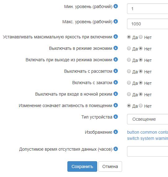

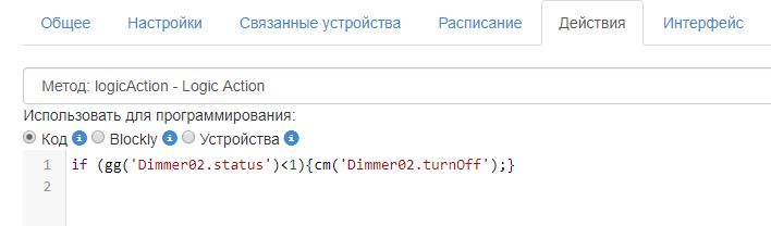

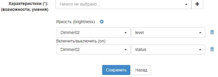

Надеяться на встроенные методы да ещё и в простых устройствах не стоит, и тут вопрос не к данному модулю яндекса, а к дико глючным простым устройствам. Я сделал так: в яндексе прописываем два умения яркость и включение/выключение
в свойствах диммера
и в методе диммера
вот так у меня работает и регулировка яркости и включение выключение через яндекс
