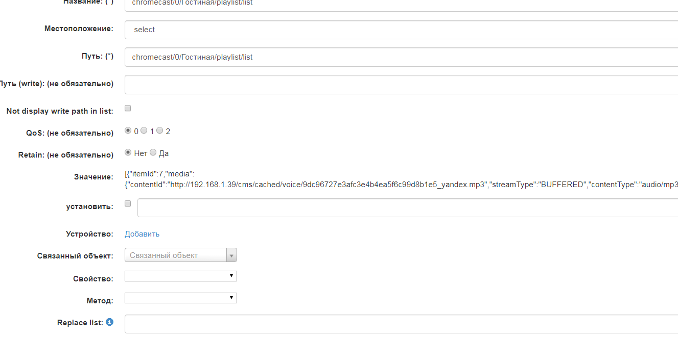

ПО json поддержите идею https://connect.smartliving.ru/ideas/542.html

directman66 писал(а): Ср мар 13, 2019 2:54 pm ПО json поддержите идею https://connect.smartliving.ru/ideas/542.html
или я не понял смысл идеи, или она уже реализована. json парсится уже давно, и привязыать свойства можно к распарсеным значениям
Re: [Модуль] MQTT (mqtt)
Добавлено: Ср мар 13, 2019 3:21 pm
nightwind писал(а): Ср мар 13, 2019 3:16 pm
Где и как?
