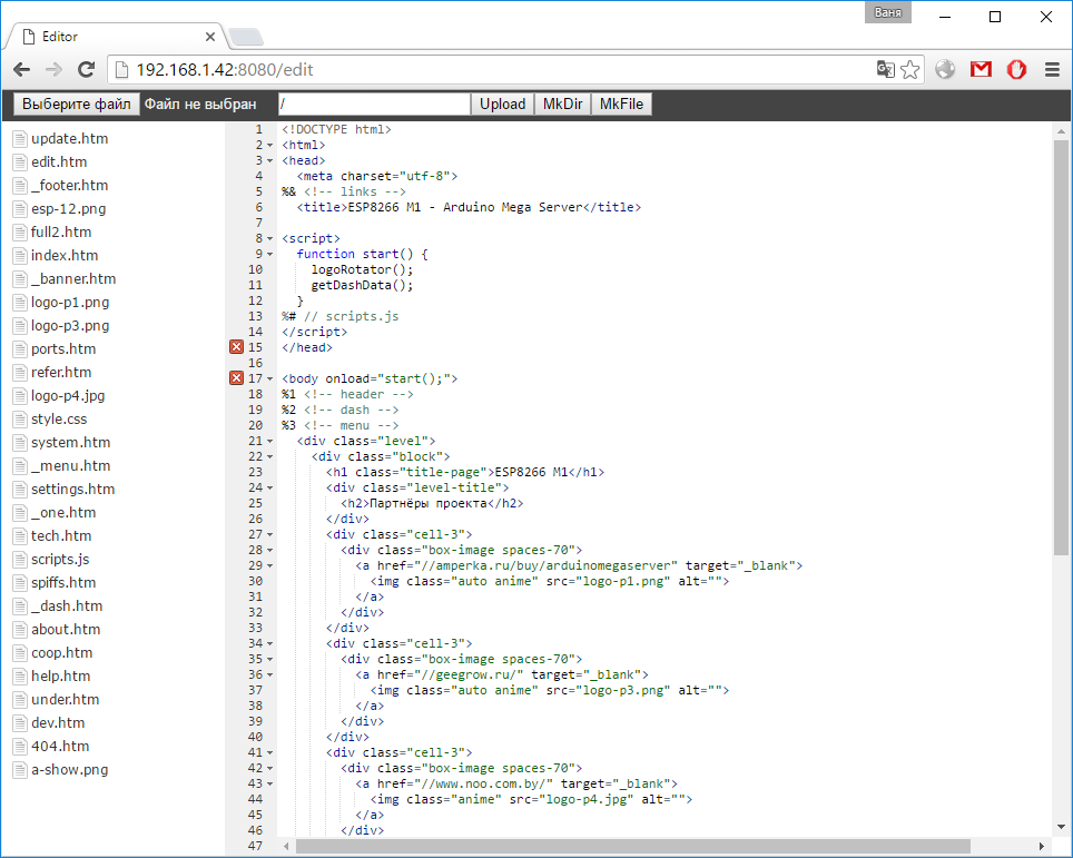

Вот тут тёмный момент. Модуль у вас 4 МБ, но «биос» модуля выдаёт как 1 МБ. На «нормальных» модулях эти два значения совпадают — отсюда, видимо, проблемы с загрузкой.
Проблема номер 2 - страницы на сайте отображаются "коряво", параметры переменных %1 %2 выводят вместо данных?.. где красота как в видео или в версии 1мб этого не предусмотрено?
Нет, в нашей системе красота это обязательный параметр. :) Вы разбили 512+512? Может плохо залилось — попробуйте залить ещё раз.

Да, разбил на 512 и 512. так же пробовал разбивать 768 + 256.
Пробовал залить скетч от 4м версии.
Файлы есть (на скрине эдит открыл). а вот в файлах параметры вида %1 %2 и прочее не заменяются на содержимое файлов. Пока не нашел где данные преобразованию включены в коде.
скрин данных в SPIFFSSPOILER_SHOW
Файлы в spiffs.png (122.35 КБ) 9410 просмотров
Посмотрел я на ваш скриншот на 41-й странице... откуда в адресе взялось 8080 ? Где то место в документации, где рекомендуется так сделать? Это нужно только для технологического режима.
Уберите :8080 и всё у вас заработает. Нужно только 192.168.1.42 и всё.

Верно, каюсь, мой косяк, смутил 8080 в файле http.ino.
После там исправил на 80 и все сломал:)
