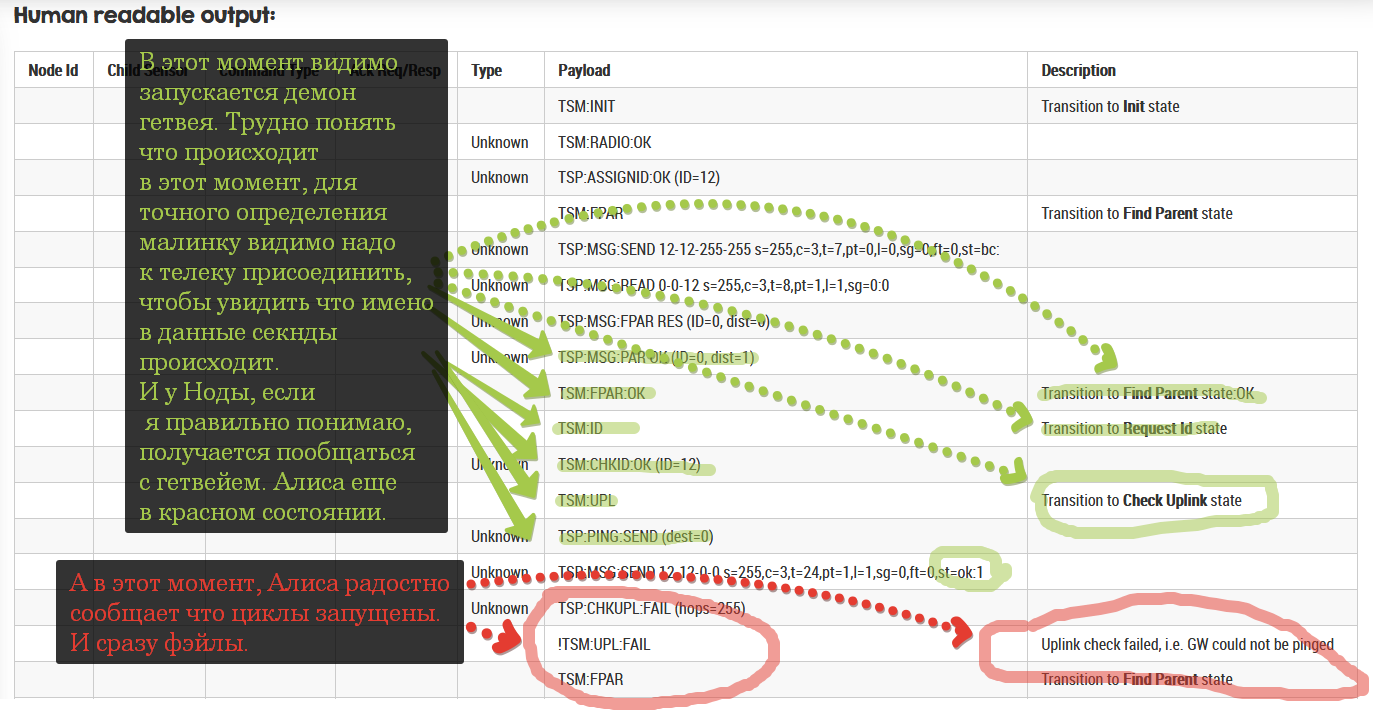

А вот родной парсер с сайта https://www.mysensors.org/build/parser
Ну так я прав.
Для подтверждения или опроверждения и чистоты эксперемента подозревая что виноват цикл mysensor решил сделать так:
Взял тупо перенес файл cycle_mysensor.php в левую папку чтобы он не смог запуститься, цикл имею ввиду.
Грубо, но показательно.
В результате у ноды получается общаться получить от гейта каието ответы, а так как у гейта отобрали мозги в виде цикла, то и ошибки.
Ведь есть же обратная связь?!?!

TSP:CHKUPL:FAIL (hops=255)
!TSM:UPL:FAIL
TSM:FPAR
TSP:MSG:SEND 12-12-255-255 s=255,c=3,t=7,pt=0,l=0,sg=0,ft=0,st=bc:
TSP:MSG:READ 0-0-12 s=255,c=3,t=8,pt=1,l=1,sg=0:0
TSP:MSG:FPAR RES (ID=0, dist=0)
TSP:MSG:PAR OK (ID=0, dist=1)
TSM:FPAR:OK
TSM:ID
TSM:CHKID:OK (ID=12)
TSM:UPL
TSP:PING:SEND (dest=0)
!TSP:MSG:SEND 12-12-0-0 s=255,c=3,t=24,pt=1,l=1,sg=0,ft=0,st=fail:1
!TSM:UPL:FAIL
TSM:FPAR
TSM:FPAR:OK
TSM:ID
TSM:UPL
А вот лог при запущенном цикле. Вообще шансов у ноды нет достучаться.
TSM:INIT
TSM:RADIO:OK
TSP:ASSIGNID:OK (ID=12)
TSM:FPAR
TSM:FPAR
TSM:FPAR
TSM:FPAR
!TSM:FPAR:FAIL
!TSM:FAILURE
TSM:PDT
TSM:INIT
TSM:RADIO:OK
TSM:FPAR
TSM:FPAR
TSM:FPAR
TSM:FPAR
!TSM:FPAR:FAIL
!TSM:FAILURE
TSM:PDT
TSM:INIT
TSM:RADIO:OK
TSM:FPAR
TSM:FPAR
TSM:FPAR
TSM:FPAR
!TSM:FPAR:FAIL
!TSM:FAILURE
TSM:PDT
TSM:INIT
TSM:RADIO:OK
TSM:FPAR
TSM:FPAR
TSM:FPAR
TSM:FPAR
!TSM:FPAR:FAIL
!TSM:FAILURE
TSM:PDT
TSM:INIT
TSM:RADIO:OK
TSM:FPAR
TSM:FPAR
TSM:FPAR
TSM:FPAR
!TSM:FPAR:FAIL
!TSM:FAILURE
TSM:PDT
TSM:INIT
TSM:RADIO:OK
TSM:FPAR
TSM:FPAR
TSM:FPAR
TSM:FPAR
!TSM:FPAR:FAIL
!TSM:FAILURE
Или я что то не понимаю?
