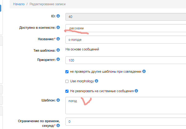

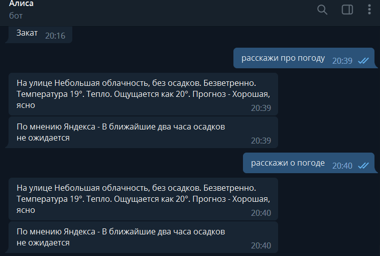

Logrus писал(а): Чт авг 10, 2023 3:55 pm если б вы слышали что вас просят и повторили эти действия то уже б разобрались
п.с. автору о проблеме написал, проверял одно, вылезло другое :?
если ты про if ($rec['IS_CONTEXT'] && !$rec['IS_LAST']) {
то у меня это прижилось, для многоуровневых только снимаю галку
не проверять другие шаблоны при совпадении
кроме последнего
так работает и
включи свет на кухне
и
включи
что включить?
свет
где?
на кухне
и т.д.

а разве так не прокатывает безо всякой морфологии?
1. расскажи (контекст)
1.1 давлени
1,2 температ
1,3 влажност
расскажи про давление
расскажи о давлении
и т.д.

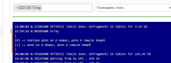

Shuravi писал(а): Ср авг 09, 2023 12:53 am Исправил в соответствии с предложенным xor скрином. Ниже мой:
Если что-то сделал не так, не кидайтесь тапками...
ну, не знаю(
у меня шаблоны из альфы, тоже стоит пхпморфи
добавил ваш дебмес
в код шаблона
say($matches[1], 2);
debmes(print_r($matches,true));
Вложение 2023-08-10_22-04-06.png больше недоступно
у вас таблица паттернов, случаем, не битая? нет повторяющихся записей? индекс, если есть, перестроить?

Shuravi
Коллеги, благодарю за помощь!
У меня не менее 200 шаблонов на управление различными устройствами и получение информации. Я установил первый приоритет шаблону "Повтори за мной", все заработало. В логе вижу информацию, как у Xor на примере. Что стало причиной этому мне не известно, если докопаюсь до истины - непременно напишу результат сюда. Еще раз спасибо!
