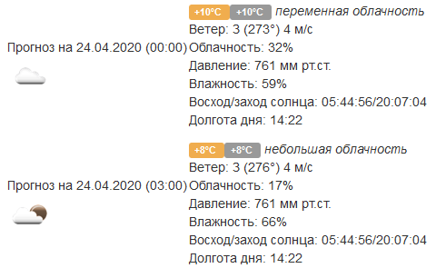

nick7zmail писал(а): Ср апр 22, 2020 12:20 pm Ну у вас есть прогноз на эти самые 00:00-03:00. у него в свойствах уже есть температура.
Сори, но я чет не пойму, вот прогноз на 00:00-03:00
А где его свойства? Я в свойствах объекта openweather ничего не нахожу чтоб относилось к температуре в конкретное время. Подскажите пожалуйста, что имеется ввиду?

~220v писал(а): Ср апр 22, 2020 5:31 pm Сори, но я чет не пойму, вот прогноз на 00:00-03:00
temp_min, temp_max на картинке отрисовываются. Это минимальная/максимальная за период. Подробнее в официальных доках глянуть можно https://openweathermap.org/forecast5
