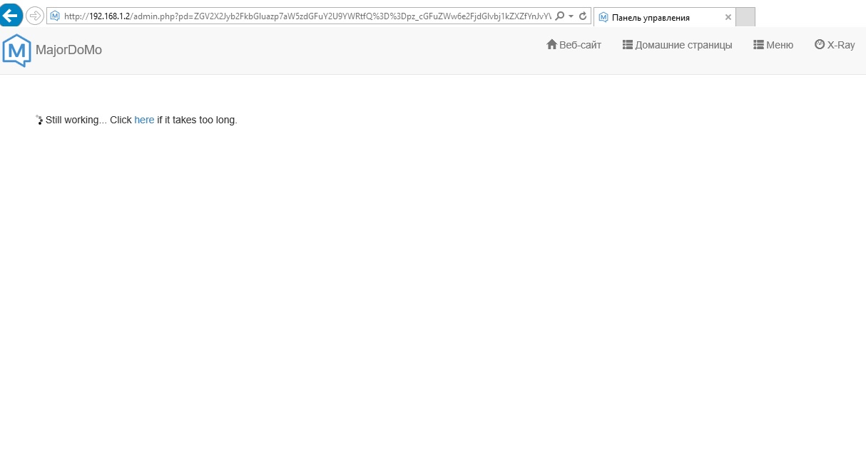

Доброго времени суток.
при сканирование долго зависает система.
Re: Модуль Broadlink
Система зависает прямо? Или страничка? Ошибки в логе есть? На чем МД установлен?
Rad81
Сообщения: 193
Сообщение Rad81 »
RP2 . Я сначала думал что страница бродлинка зависает. Но потом заметил что не толка эта страница. Наверняка сд карта причина такого поведения.
Ночью прибыль розетка Sp mini 3. Тест работает без проблем.Создал простые устройства реле . Но почему то на сцене и меню управления переключения не дают результата.
Всё хочу запилить поддержку простых устройств нативную...но чет как то руеи пока не доходят...попробуй использовать устройство выключатель (вроде было ьам такое)...главное с объектом нужным связать.
