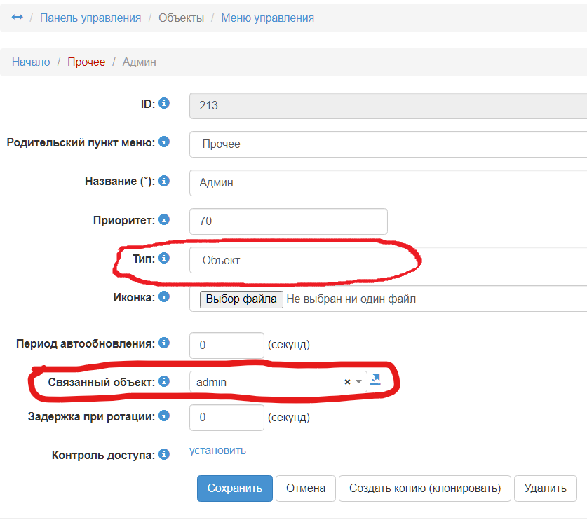

adzam писал(а): Пт апр 22, 2022 10:23 pm Может глупый вопрос, но я не знаю как вызывать эту конструкцию из меню или сцены.
Я везде смотрел но так и не понял, что надо написать в меню или на сцене чтоб появился этот виджет.
Это тот же код html страницы который записан в шаблоне отображения?
Укажите объект.
менюSPOILER_SHOW
Вложение 225843.png больше недоступно
Добавлено: Пт апр 22, 2022 11:37 pm
adzam
Спасибо, получилось.
