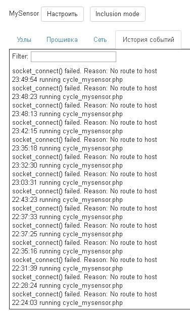

Доброе время суток! вопрос к автору модуля Ивану.
Собрал gate на интернет и несколько Nod датчиков.
В сериал портах всех Нод и самого шлюза видно что между ними происходит обмен данными т.е как-бы синхронизация проходит.
вопрос? а что заначит вот это? (снимок № 2)
Т. е. сам модуль вроде не активен. Выполнил все рекомендуемые "правила ". Установил модуль, .презапустил главный цикл... :?:
Никакой реакции нет. Вроде стартует потом непонятно.
Сами ноды живые... данные от них идут.
кто сталкивался с такой ситацией укажите в какой степи копать, чтобы найти истину...? Или хотябы в какой стороне искать.
Сам шлюз на основе ENC28c60.
Кстати мало информации как его полноценно проверить именно по сети.
Можно также как вариант собрать и на основе 5100 только пока в виде макета. Либо на ESP8266
Есть возможность удалённого доступа. Система на RaspberryPi3.

Перейдите в модуль MySensors и нажмите 4 вкладку "История событий"
И пришлите лог сюда. Там будет видно почему закрывается цикл
Вопрос у вас соединение идёт по Com или TCP???
В настройках указали IP адресс?

Ivan писал(а):Перейдите в модуль MySensors и нажмите 4 вкладку "История событий"
Соединение идет через TCP адрес шлюза введен.
При нажатии на кнопки поиск и др. обновление страницы есть но сами данные не проявляются.

Иван. Вот Log похоже что проблема веб сокета.
А вот то что предает нода. информация через сериал порт с ардуино gate
датчик DHT22 близко, на столе и влияет на его тепло от руки.
Во вложении файл Debmes MySensors...

Ivan
Тогда всё ясно. Сделайте ping с консоли где запущен цикл
А чтобы быть точно уверенным зайдите telnet на адрес порт
В общем проблема в сетевых настройках машины: No route to host - говорит о том что ваша машина не может соединится с гейтом.
Сделайте скрин настроек модуля

Иван! Спасибо за участие.
Провел полную ревизию что же происходит, менял прошивку и пр... короче вышел на банальное, не работает ENC28J60.
Хотел его уже менять на 5100 (самое странное что ENC пингуется в сети!!) решил проверить все сосединеия и пр. короче оказалось что ... платка самого "шилда" имела плохой (именно плохой) контакт в разъеме.
Поджал саму плату шилда к плате носителя 4 винтами через штатные отверстия и О-Па-на... ночь, данные летят... :D
Теперь далше... Будем развивать.
