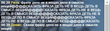

Shuravi
Исправил в соответствии с предложенным xor скрином. Ниже мой:
Реакция Алисы:

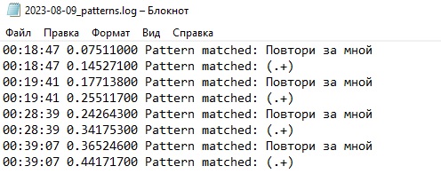

Logrus, мне не доводилось пользоваться debmes, может что-то сделал не так, но в папке cms/debmes нашел только подходящий: 2023-08-09_patterns.log Вот что в нем:
Я понял, что оператор debmes заставляет записыавть в моем случае $matches в главный лог файл, а главный лог файл можно посмотреть в start.bat, но там ничего нет полезного, только это:
Если что-то сделал не так, не кидайтесь тапками...

смотрите или в икс рее или там же где лог паттернов в цмс дебмеш за ту же дату
но я по скрину так и не понял, морфология ранее была включена и почему сейчас в матчес как будто она включена
по логу вообще ничего не понятно паттерн "скажи фразу", в чате "скажи фразу", в логе повтори за мной и дичь
что там у вас в целом, какой срабатывает (там есть лог, который вы не показали на скрине, гадайте типа) хз
