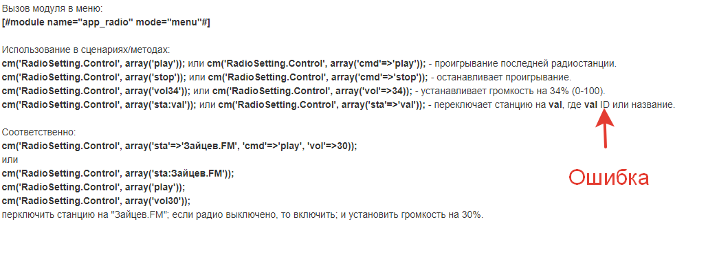

Отличный модуль, но есть пару багов: нету обновления виджета в меню ( [#module name="app_radio" mode="menu"#] ) - если я регулирую громкость с ИК пульта или переключаю радиостанцию с ИК пульта, то в меню нет изменений, пока web страницу не обновлю.
А так же в инструкции есть серьезная ошибка.
Нельзя использовать ID станции, только ее полное название, а иначе приводит к ошибке. А очень хотелось бы, что бы можно было использовать ID станции, для переключения по кругу с ИК-пульта, ну или набирая на цифровой клавиатуре ИК пульта ID , затем кнопку OK.
