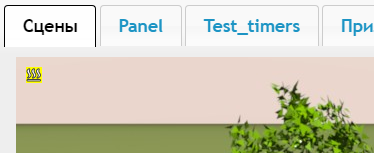

Ничто не мешает уже сейчас поместить готовые HTML-блоки на сцены. Они будут спокойно работать не хуже, чем в меню.
На сценах, например, на плане этажа бывает дефицит места. Да и вряд целесообразно держать элементы управления системой отопления в постоянном доступе всеми желающими. Чьи-то шаловливые ручки даже без умысла обязательно заденут ту или иную кнопку, когда это совсем не требуется. Поэтому можно отображать HTML-блок с управлением элементами отопления не постоянно, а по мере необходимости.
Делается это несложно. Добавляем в класс системы отопление новое свойство, которое будет отвечать за видимость HTML-блоков по каждому объекту. Назовем его, к примеру "Visibility_1". (Такой же HTML-блок по этому же объекту может быть помещен и на другие сцены, и чтобы при отображении/скрытии его на одной сцене не происходило неожиданного отображения/скрытия его на другой сцене, для второй и последующих сцен надо будет заводить свои свойства, отвечающие за видимость: "Visibility_2", "Visibility_3" и т.д.)
Заводим на сцене небольшую индикатор-кнопку, при нажатии на которую будет отображаться/скрываться наш HTML-блок.
Opera Снимок_2021-05-08_220226_127.0.0.1.png (26.72 КБ) 4649 просмотров

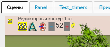

Opera Снимок_2021-05-08_220109_127.0.0.1.png (43.21 КБ) 4649 просмотров
Эту кнопку тоже можно завести HTML-блоком.

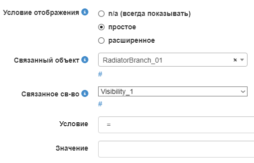

Теперь, собственно, наш отображаемый/скрываемый HTML-блок. Заводим у него два состояния: "visible" и "hidden". Указываем для состояний простые условия отображения. Для "visible" это будет "Visibility_1" = 1. А для "hidden" я всегда писал "<>1". Однако сейчас почему-то так не заработало. Заработало если указать "= пустое значение".
