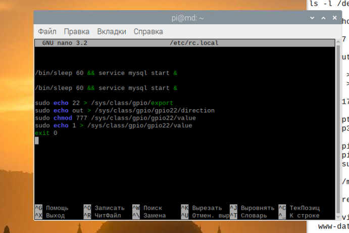

Закинул команды
sudo echo 22 > /sys/class/gpio/export
sudo echo out > /sys/class/gpio/gpio22/direction
sudo chmod 777 /sys/class/gpio/gpio22/value
sudo echo 1 > /sys/class/gpio/gpio22/value
Все работает. Но после перезагрузки автозапуск не запускает gpio22, пин плавает, подскажите что не так ?

Открываем файл, для этого пишем в консоли:
sudo nano /etc/rc.local
В файле прописываем такие строчки:
выход:
echo 4 > /sys/class/gpio/export
echo out > /sys/class/gpio/gpio4/direction
chmod 777 /sys/class/gpio/gpio4/value
или
вход:
echo in > /sys/class/gpio/gpio4/direction

С автозагрузкой вроде получилось , команды прописал перед exit 0, вроде при старте загружает.

У меня в файле без "sudo".
Судя по скриншотам, Вы создали файл для GPIO22, а управлять пытаетесь GPIO17.

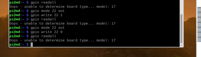

Выдай в терминале линукс:
gpio readall
gpio mode 21 out
gpio write 21 1
gpio readall
gpio mode 21 out
gpio write 21 0
gpio readall
Посмотри на результаты в таблице
masterpro77
Сообщения: 43
Зарегистрирован: Сб ноя 16, 2019 12:38 am
Re: работа с GPIO raspberry
Сообщение masterpro77 »
