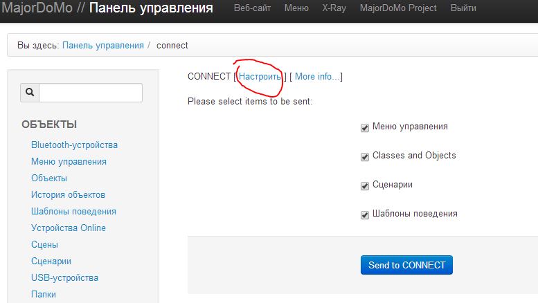

kostya77 писал(а):Выставляю галочки все в
Please select items to be sent:
Выдает ерор
В Конекте только Меню: 65; Объекты: 49;
А Сценарии Нет.
А сейчас?
Не добавил поля в коннект новые, которые появились с функцией периодичного запуска.

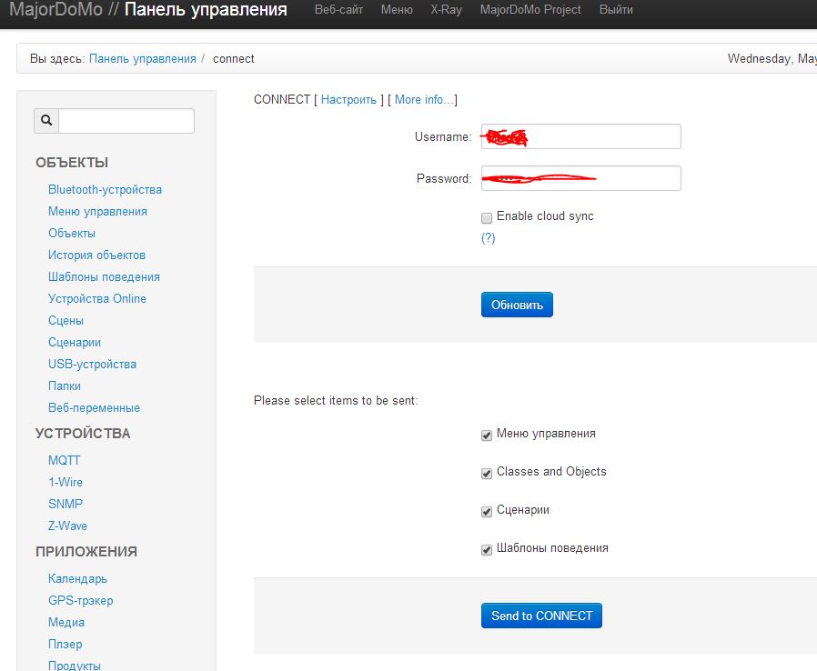

Все приготовил к работе через удаленный доступ CloudSync ..профиль зарегистрирован, и как бы совпадает с фактическим но нет синхронизации. Т.е нет управления.
Система стоит на Raspberry. Весь вечер проискал где в настройках "в настройках модуля Connect, а именно галочка "enable cloud sync"," так и не нашел. Может нужно? обновить какой то скрипт в системе. Система перед этим обновлялась и перезагружалась. Прошу пояснить как поступить.

Ivan
Внизу есть "Резервная копия" в ней кнопка "Update ..."
Re: CloudSync
Добавлено: Ср май 28, 2014 9:39 pm
shemnik69
Вот так у меня выглядит.. нету тута такой "галочки".
Re: CloudSync
Добавлено: Ср май 28, 2014 9:55 pm
Ivan
У вас старая версия. Обновите через панель
