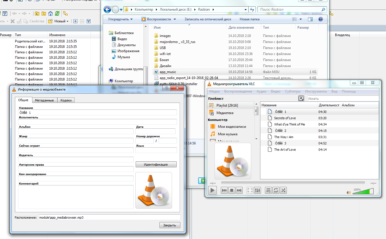

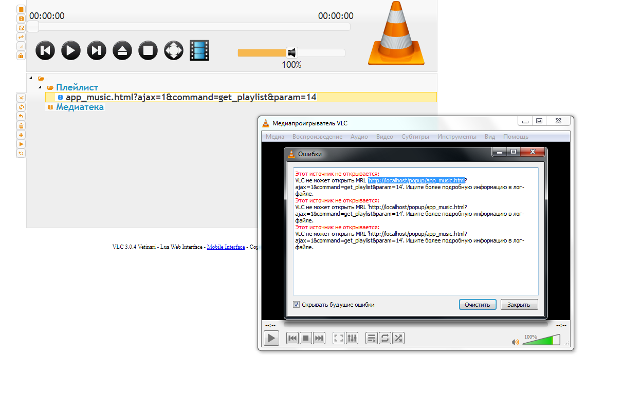

Настроил , выдаёт вот такое(
SoulTaker
Сообщения: 141
Re: [Модуль] Музыкальный плеер (app_music)
Сообщение SoulTaker »
Александр282 писал(а): Пт окт 19, 2018 2:41 pm Настроил , выдаёт вот такое(
Что в браузере по этой ссылке?

SoulTaker писал(а): Пт окт 19, 2018 2:48 pm
Страница недоступна.

Если вместо localhost ввести адрес мдм , то скачивается плейлист при открытие которого вижу вот это:

Александр282 писал(а): Пт окт 19, 2018 2:54 pm Страница недоступна.
Благодарю. Одну из ошибок уже обнаружил.
