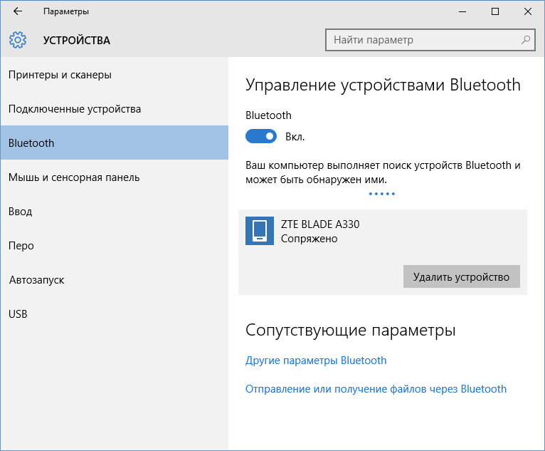

Chainik
Еще разок опишу текущие условия: в Win10 Bluetooth включен, устройство обнаружено (пишет "Сопряжено"); смартфон, тем временем, выключен, находится в соседнем помещении, завернут в фольгу (осиновый кол не вбивал, но подумываю)...
Вопрос в том, что при этом статус устройства в модуле = "Online".
Настройки в Win10:
Настройки Bluetooth в Win10
Настройки Bluetooth в Win10.png (19.84 КБ) 6153 просмотра

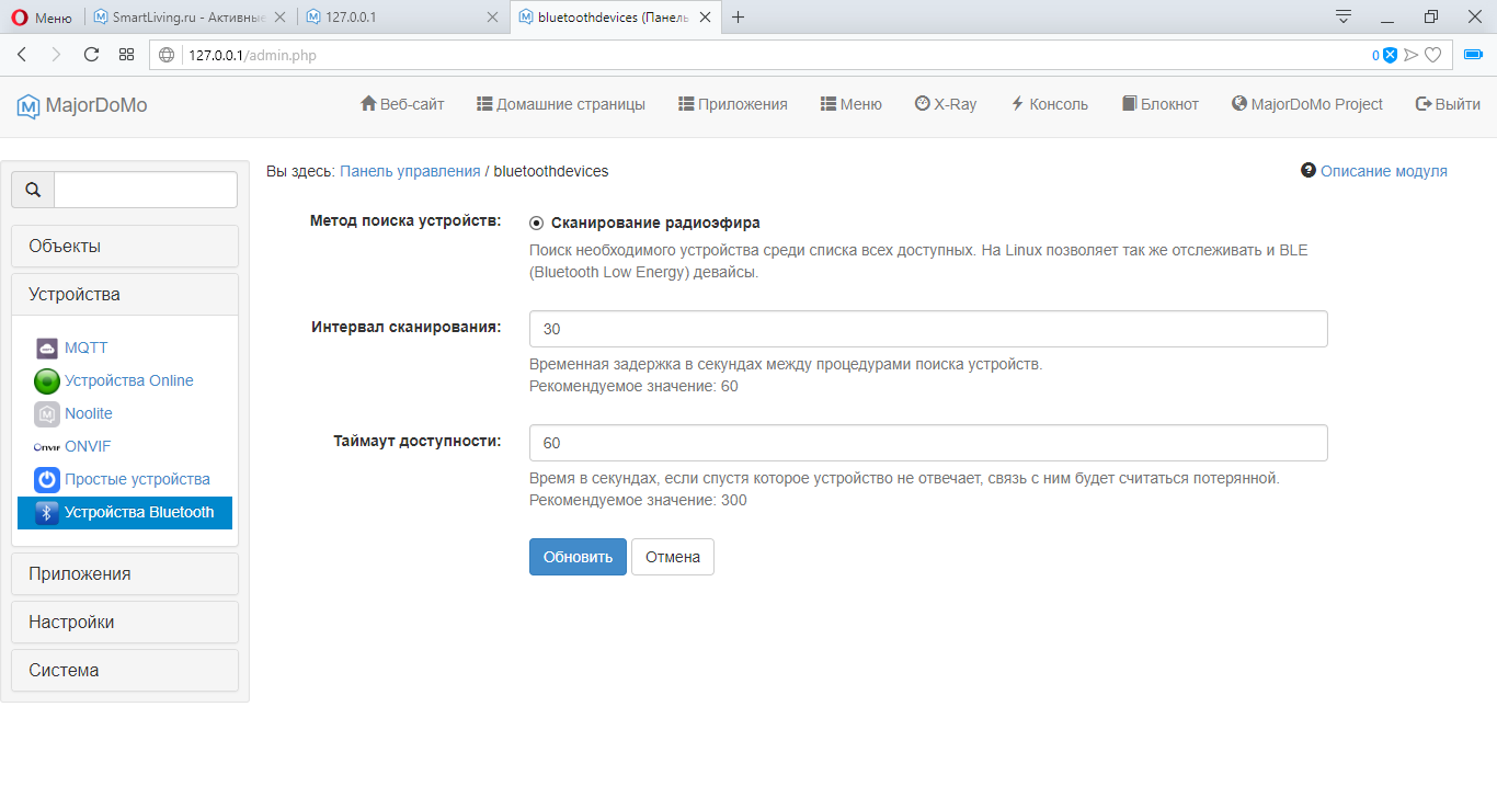

Настройки в модуле:
Настройки в модуле Bluetooth devices
Настройки в модуле Bluetooth devices.png (46.45 КБ) 6152 просмотра

SoulTaker
В первом посте темы про это упоминается
сопряженные устройства при сканировании эфира будут всегда отображаться онлайн, даже если это не так (особенность утилиты BluetoothView)
Чтобы нормально работало с сопряженными устройствами на windows необходимо использовать метод "прямое подключение". Чтобы он был доступен, следует обновить версию BluetoothView на последнюю.
Надо бы будет добавить этот момент в описание настройки.
