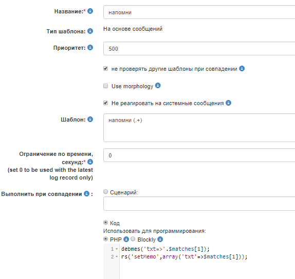

Для шаблона напомни вызываем скрипт, куда передаем $original(ну, или хвост от шаблона без напомни)

ps/ чтобы напоминания устанавливались, надо, конечно. раскомментировать строки вида // AddScheduledJob...
pps/ поправил скрипт, у себя в шаблоне напомни я вызываю его под именем setMemo
Подскажите пожалуйста какой шаблон вы используете?
я использую такой
(Н|н)апомни ((через \d+ (часа|час|минут|минуту|минуты|секунд|секунды|секунду))|в \d+:\d+|(завтра|послезавтра|сегодня|на завтра|на послезавтра|на после завтра) в \d+:\d+) (.+)
Спрашиваю т.к. у меня не сработало ни одно напоминание! :(
Сообщения: 2044
Re: Реализация голосовых напоминаний
Сообщение xor »
Yashalta писал(а): Ср ноя 28, 2018 2:19 pm
я использую такой
а я - такой:
скрипт setMemo см. в предыдущем посте
