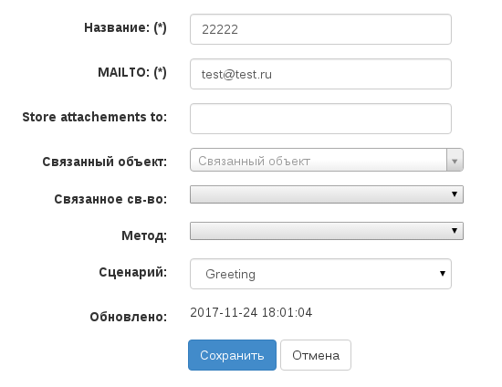

ЗЫЫ а покажи картинку твоих настроек кетчера там скрипт правильно прописан?
Снимок экрана .png (19.99 КБ) 6805 просмотров

Если на сценарий нажимаешь запустить то срабатывает, а по движению нет ( я так понимаю он не успевает из за ошибки)
Ну этот как его - Сценарий...

По поводу движения ...
Ну тут не все так просто ....
У тебя ДВР отправляет два письма:
1 со словом "старт"
2 со словом конец
Так вот надо отлавливать слово старт в письме и если оно присутствует то только тогда надо запускать сценарий
2.
По поводу функции
Вот это смотрел ?
Из этого следует - что у тебя не обьявлена функция runScriptSafe()
А она находится в файле var\www\majordomo\lib\common.class.php ...
Проверь есть ли этот файл и присутствует ли в нем строка - function runScriptSafe($id, $params = '')
Ведь она запускает сценарий при попадании письма в СМТП КЕТЧЕР
Вот эта запись указывает на это Call to undefined function runScriptSafe()', что мы обращаемся к необьявленой функции
Ну и 3 сценарий ни при чем - у тебя не запускается сам сценарий из за пункта 2
