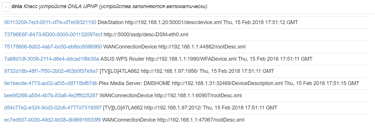

directman66 подскажи, я правильно понял, что модуль начинать надо отсюда
https://majordomo.smartliving.ru/forum/ ... 045#p72045
Этот скрипт все устройства корректно ищет? Или ещё какие есть варианты?
[USN] => uuid - уникальный для девайсов, и не меняется, правильно?

Я полагаю начинать надо аналогично с поиска устройств. Скрипт находит устройства, которые видимо указаны в широковещательом запросе. Например колонки гугл и приставки маг250 на этот запрос не ответили. Для их поиска есть другой алгоритм. Для них тоже надо будет оставить место на будущее.

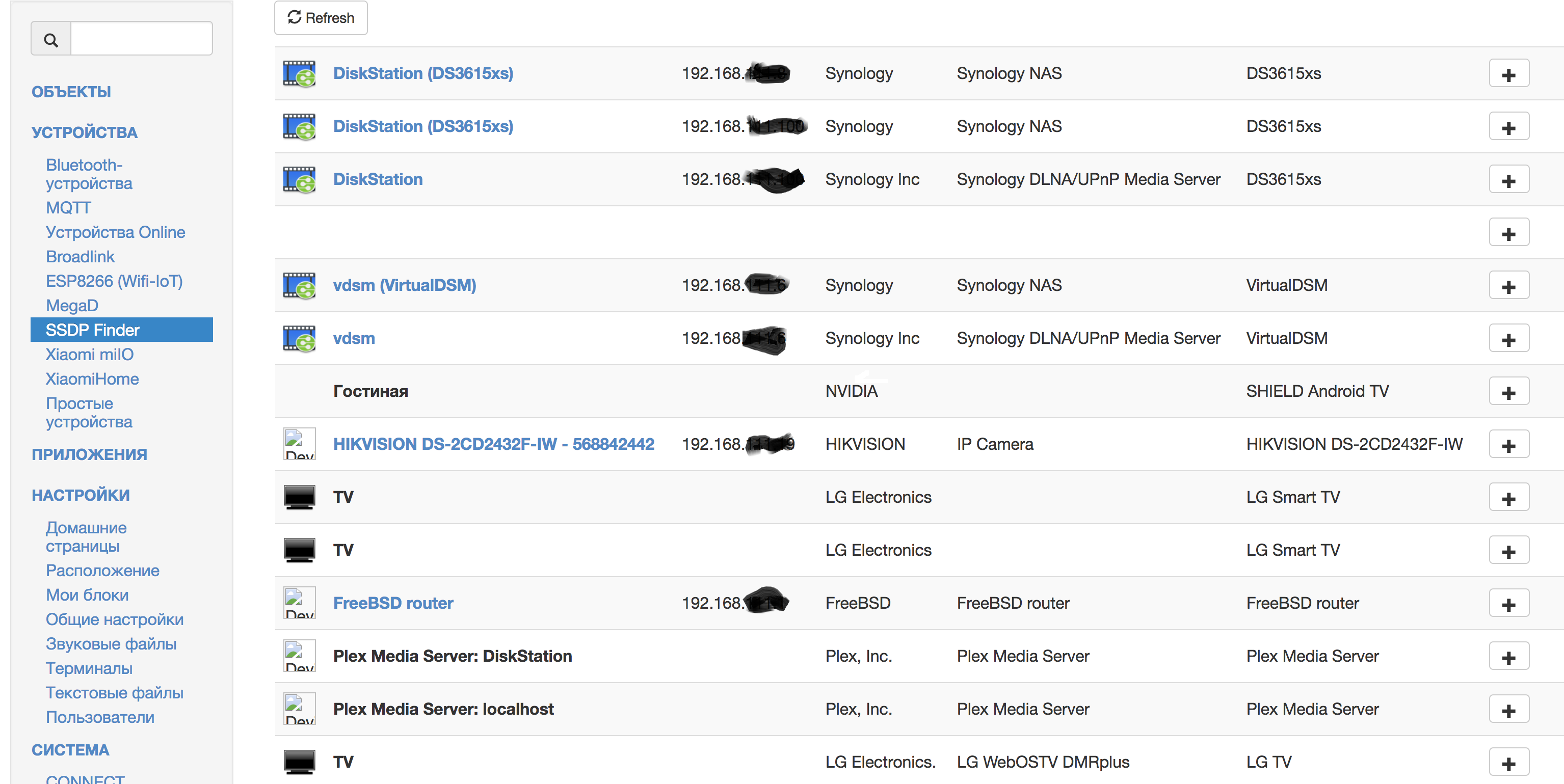

nick7zmail писал(а): [USN] => uuid - уникальный для девайсов, и не меняется, правильно?
USN еще не разу не менялся у меня.

я уже писал модель поиска устройств, можете заюзать его. https://majordomo.smartliving.ru/forum/ ... hilit=ssdp

Хрена себе, я не видел. Оказывается есть уже и заготовка модуля!
Думаю можно и его использовать! Установил, не одного устройства в сети не обнаружил. Хотя у меня их

только что развернул образ для Rpi3, проверил модуль. все обнаруживает нормально.
