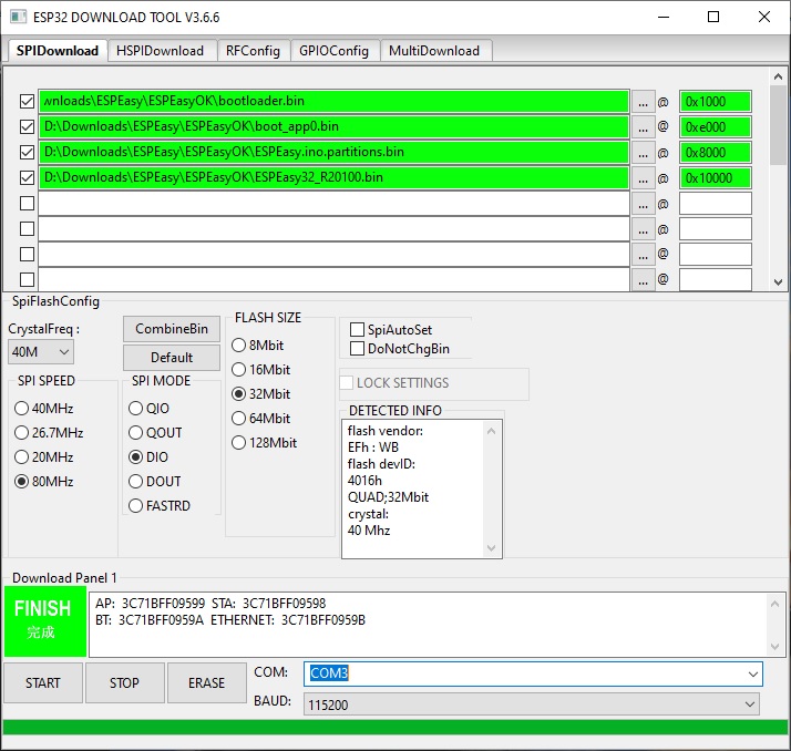

На мою плату ESP Wroom 32 ESPEasy ни в какую не хочет устанавливаться. Прошивальщиком ESP Easy Flasher не удается прошить. Прошивался согласно этой ветке и этой
Прошиваю ESPEasy через ESPTool - 2.jpg (146.09 КБ) 10053 просмотра
Я получаю либо user code done, либо циклическую перезагрузку

Если прошиваться ESP Easy Flasher, то получаю такое сообщение и про это написано тут
rst:0x10 (RTCWDT_RTC_RESET),boot:0x13 (SPI_FAST_FLASH_BOOT)
flash read err, 1000
ets_main.c 371
ets Jun  8 2016 00:22:57
У кого есть успешный опыт прошивки ESPEasy на плате ESP Wroom 32? Если успешно, то какую прошивку использовали? - поделитесь

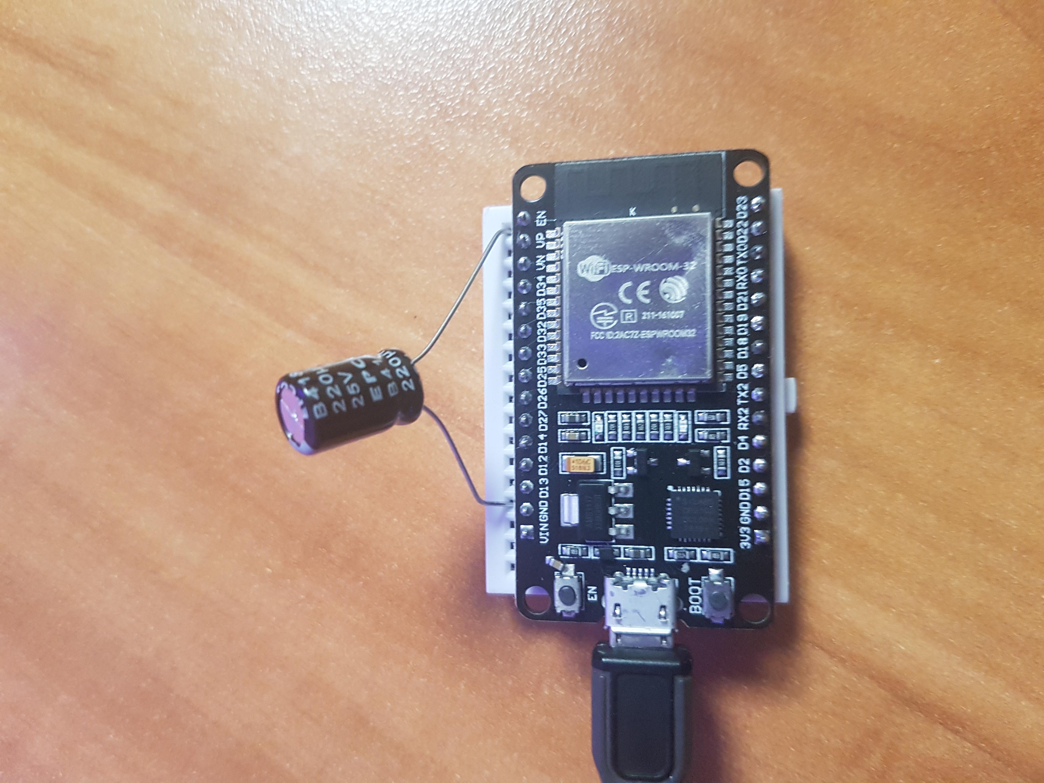

Не по теме, но поделюсь инфой на всякий случай, пусть будет. Все мои попытки залить прошивку на ESP32 Dev Module безуспешны, в итоге получил такую ошибку A fatal error occurred: Failed to connect to ESP32: Timed out waiting for packet header. Что делать, если появилась ошибка?
Читаем эту статью, способ действенный. Конденсатор не обязательно такой, как написано в статье. Можно от 10 до 470 uF (мкФ). Я использовал тот конденсатор, что оказался под рукой.
Вставил конденсатор c ёмкостью 220 uF(мкФ) и с напряжением 25V
Вставили конденсатор 1.jpg (3.66 МБ) 10019 просмотров
Во время соединения нажимаем на кнопку BOOT и потом на EN. После этого должна пойти загрузка.
Пошло соединение.jpg (24.68 КБ) 10019 просмотров
