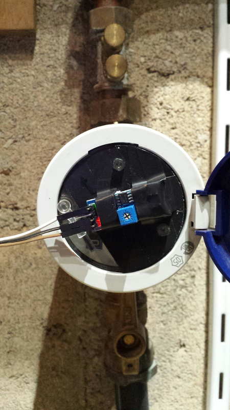

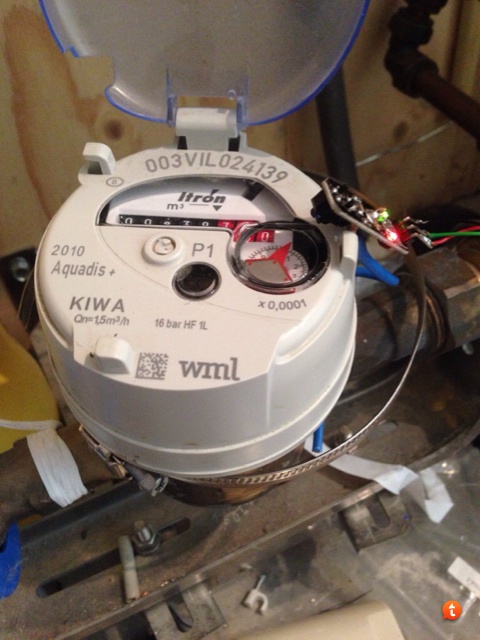

Вот интересно , чем они отличаются ? Диапазоном излучения? С электо счетчиком наверное проскочит , а вот с водяным....Надо попробовать. Из доступного есть только вращающиеся стрелки.Но они красные и маленькие.

Вот примеры с TCRT5000 буду пробовать на выходных
http://jheyman.github.io/blog/pages/WirelessWaterMeter/
Re: [Пример] Счётчик импульсов (батарейка)
Сообщение serghei »
Судя по картинке на сайте там прорезь в колесике, а у Вас какая то трех лучевая звезда ? В любом случае удачи!
Мне несколько проще - есть где поставить контрольный счетчик и его уже разобрал - хочу долезть до самих шестерёнок и реально перекрывать поток света.

serghei писал(а):Вот интересно , чем они отличаются ? Диапазоном излучения? С электо счетчиком наверное проскочит , а вот с водяным....Надо попробовать. Из доступного есть только вращающиеся стрелки.Но они красные и маленькие.
На вид срезом оптопары. У указанного мной - ровный перпендикулярный срез и расстояние для работы гораздо меньше
Peak operating distance: < 0.5 mm
• Operating range: 0 mm to 4.5 mm
• Typical output current under test: IC = 1 mA
• Daylight blocking filter
• Emitter wavelength 950 nm
