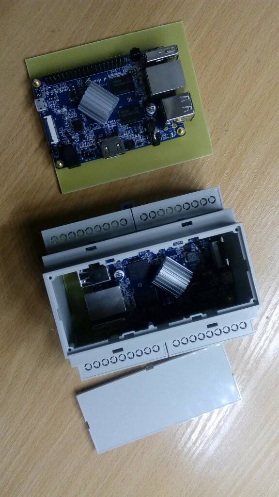

Образ не рекомендую пока качать, переделываю. А пока запихал апельсинку в красивый корпус на дин рейеу
