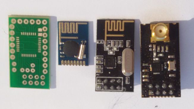

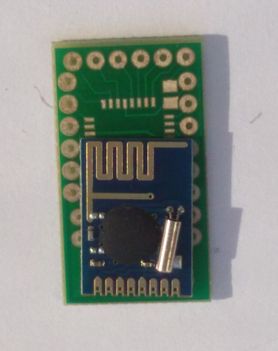

Пришли новые NRF24
Преимущество в размере и простоте пайки очевидна. Раньше они были дороже обычных. Теперь подешевели.
В следующая версия будет под эту версию NRF

cabat
Насколько понимаю - это не совсем Nordic NRF24?
Вроде у них есть какие то несовместимости по программированию, а также с потреблением может быть не все хорошо..
Re: MySensor датчик на батарейках
Добавлено: Пн апр 25, 2016 1:17 pm
Ivan
Потестирую
