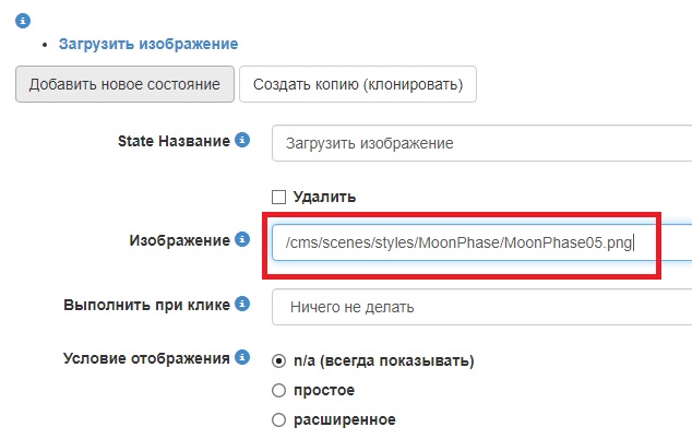

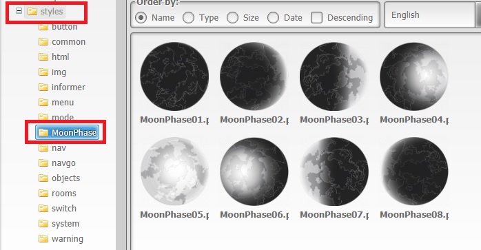

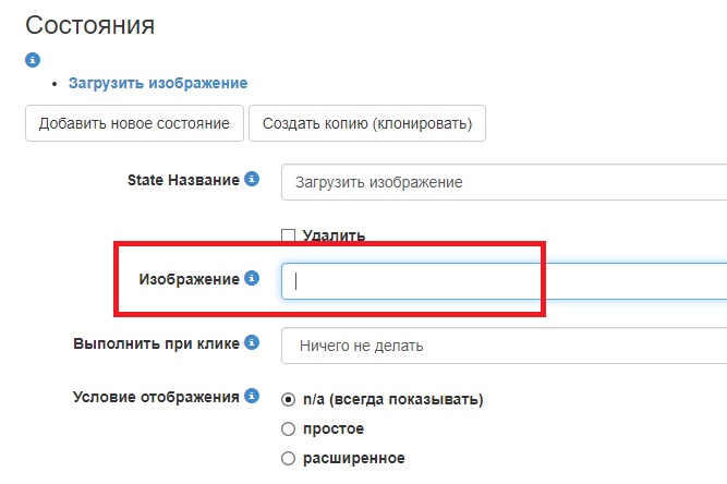

Создаете в "Изображении" папку с любым именем, например moonPhase
загрузить изображение 01.jpg (51.55 КБ) 8443 просмотра
загрузить изображение 02.jpg (72.1 КБ) 8443 просмотра
Здесь вы увидите полученный путь к изображению
Получили путь.jpg (50.16 КБ) 8443 просмотра
<img src="/cms/scenes/styles/MoonPhase/%MoonPhase05%.png" align="absmiddle" width="220" height="220" alt=""></img>
/cms/scenes/styles/MoonPhase/ - это путь к изображению
%MoonPhase05%.png - это значение берется из объекта moon, который вы создали сами. %% ставится перед форматом png, это нужно для отображения иконки, если имя значении будет соответствовать иконке.
width="220" height="220" - ширина и высотка изображения, если это не нужно, то просто не указываете их
alt="" если имя значении не соответствует иконке, то будет значок "нет изображения", чтобы этого не было, нужно прописать alt=""

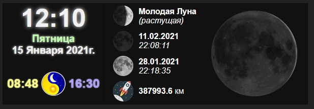

Здравствуйте. Недавно открыл для себя MD. Разбираюсь потихоньку...
Вот мой вариант Луны
QIP Shot - Screen 537.jpg (70.46 КБ) 7381 просмотр
Сделал 30 картинок, на каждый лунный день. Там же картинки слева от текста.
/moon620/moon%ThisComputer.MoonAge%.png
Архив великоват, на форум не влезает.
Поэтому Я.Диск

AndrewStick писал(а): Пт янв 15, 2021 12:30 pm Здравствуйте. Недавно открыл для себя MD. Разбираюсь потихоньку...
Поэтому Я.Диск
молодца, очень хорошо смотрится
