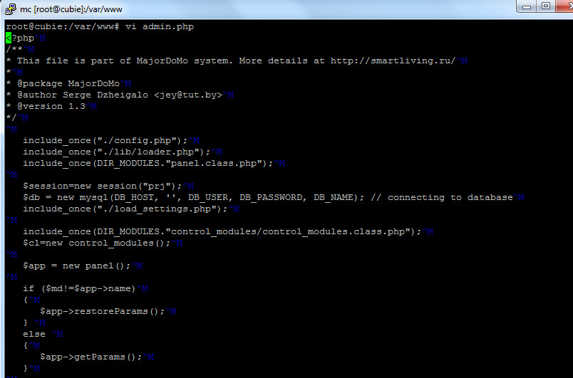

К сожалению не было времени. И так, в подавляющем числе всех *.php файлов у меня присутствует невидимый символ. Если открывать в mc - то этого не видно, а в vi все видно.
Вот снимок экрана:

Сегодня скачал проект по-новой. Вот файлы где я нашел "^M" cycle.php, obj.bat, README.md, lib/add.class.php, lib/errors.class.php, lib/htmlMimeMail.class.php возможно еще где-то.
В общем написал скриптик:
root@cubie:/var/www# cat dos2unix_decode.sh
#!/bin/bash
find . -type f -name "*.php" -exec dos2unix {} \;
find . -type f -name "*.html" -exec dos2unix {} \;
find . -type f -name "*.js" -exec dos2unix {} \;
find . -type f -name "*.css" -exec dos2unix {} \;
find . -type f -name ".htaccess" -exec dos2unix {} \;

figaro001 писал(а):Сегодня скачал проект по-новой. Вот файлы где я нашел "^M" cycle.php, obj.bat, README.md, lib/add.class.php, lib/errors.class.php, lib/htmlMimeMail.class.php возможно еще где-то.
#!/bin/bash
Спасибо! Сегодня проверю на малинке...

Этот скрипт можно запускать многократно, я проверил. Файлы, которые уже перекодированы, в процессе повторной перекодировки не меняются.
