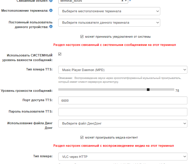

Скинь скрин настроек терминала :?:
Добавлено: Чт апр 02, 2020 1:26 pm
homester
tarasfrompir писал(а): Чт апр 02, 2020 1:22 pm :D
homester писал(а): Чт апр 02, 2020 1:13 pm Правильно говорят: "Если программист сваял хорошую программу, - убей его, иначе он начнет улучшать, и все испортит"
Алиса молчит, громкость медиа опять прыгает !!!
:D :lol:
Странно однако - нифига ведь не трогал - просто несколько условий...
