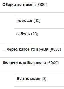

Шаблон (.*) через (.*)
Он сработает если после обычной команды мы добавим "через какое то время". Варианты пока небольшие: х дней х часов х минут х секунд. далее будет создано задание с текстом команды и таймером чтобы отложить выполнение. По истечении таймера текст будет добавлен в чат функцией say() но от имени пользователя, который это сказал ранее, что вызовет обычную реакцию других шаблонов.

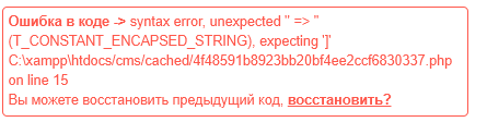

Bagir писал(а): Пн сен 05, 2022 12:13 pm Вариант этой же задачи, но с использованием функции strtotime()
Что-то у меня ошибка вылезла
Bagir
Сообщения: 1615
Re: Контексты в шаблонах поведения
Сообщение Bagir »
Поправил, кавычка потерялась чудным образом
